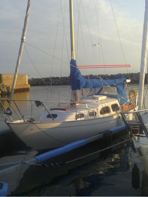

Jag har en mast som tidigare var utrustad med rullbom, problemet är att det finns en öppning som är 120mm lång, 18mm bred och 5mm djup. Den var nog jättebra när man revade genom att rulla upp storseglet på bommen. Nu är den inte lika bra, då travarna trillar ut när man tar ned seglet. Även när man har seglet uppe, så finns det en travare som hamnar liksom på mellanhand. Försöker jag ändra läget på bommen, genom att föra den uppåt, blir seglet för långt och går inte att sträcka. På Hjertmans finns segelintag, men där är avståndet 19mm mellan botten och akterkant mast. Är det någon mer än mig som stött på problemet och har ett förslag till lösning?

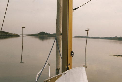

Jag tog en stump SRS-rör (såna svarta rör som elverket använder närde skall lägga elkablar uppe på berget). 32 mm måste det ha varit. Sågade ett spår i röret med byggsågen. Har för mig att jag fick såga bort en liten remsa - två snitt med sågen. Tryckte in röret i slitsen och säkrade med ett par skruv.lite justeringsarbete med fil ock kniv har jag för mig att göra. Tjänade sen bra i 10 år.
Jag har en bild där röret kan synas. Möjligtvis finns den i min andra dator hemma - 55 mil härifrån.
På bifogad bild, som visar de norska prickarna, kan man ana överkanten på det svarta röret

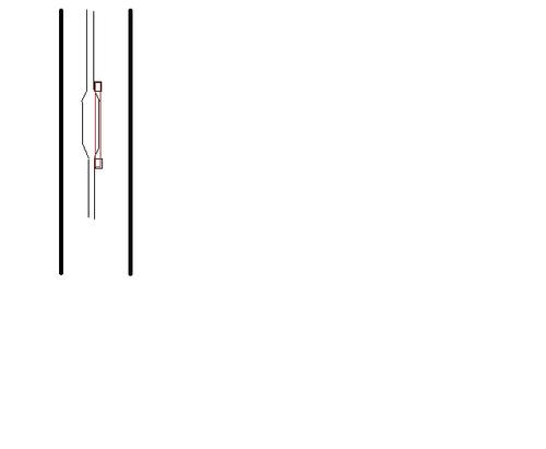

Provade uppfinningen i dag. Funkar inte, då en millimeter i likrännan stoppar travarna, (plast). Har tänkt om och får göra något som sitter utanpå masten, så det blir till att leka med epoxi och limma dit någon form av låsning, ungefär som på den bifogade bilden.smiley

Det går inte, då blir det en gigantisk operation, där seglet får sys om, (mastliket blir för kort så det kommer inte att gå att sträcka seglet), och bommen hamnar löjligt högt upp, (de röda strecken visar nytt läge).
Nej Bommen har du kvar där nere,  men kanske att det nedtagna seglet kommer för högt. Jag har inte mastat på ännu. Men har en liknadnde öppning på min mast. Där finns ett stopp som jag skruvar fast så att travarna inte åker ur, sitter högt men inte så högt som på din bild
