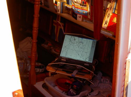

I mitt fall har jag en motorseglare med invändig styrplats. I förra båten har jag använt laptoppen med Seaclear som plotter och hade den placerad så att jag kunde se den från sittbrunnen.
I den nuvarande har jag en plotter i sittbrunnen, men datorn får inte plats framför ratten vid inre styrplatsen. Däremot hade en läsplatta fått plats och Telia sålde en android till skapligt pris.
För min del som komplement till plotter, dator och pappersjökort tror jag det är perfekt inne.
