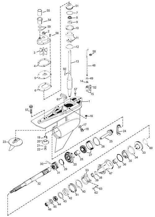

AlphaOne, vilket verktyg till Anod-fenan?
Jag skall byta den anod som är utformad som en fena (nr 23 på bilden). Problemet är att jag inte vet vilket verktyg som passar till skruven (nr 57 på bilden). Insexa 8 är för liten medan 10 är för stor. Skall det vara en 9:a? Annat?

Om jag inte minns helt fel var det 3/8 tum. vilket var typ 9.55 mm.

Meeen, e inte detta en vanlig 13 hylsa, eller minns jag så galet....(Några år sedan jag mekade på Alpha drev:)
Beror på om det är gen I eller II drev. Gen I har insex 3/8 och gen II 1/2 vanlig hylsa. Äldre drev (med ögla på locket) har också insex men ofta i mindre storlek 5/16. Trådskaparen har tydligen gen I och då är det 3/8 insex vilket helt riktigt ligger ganska precis mitt emellan 9 och 10mm. Men skissen som lagts ut visar ett gen II underhus.
