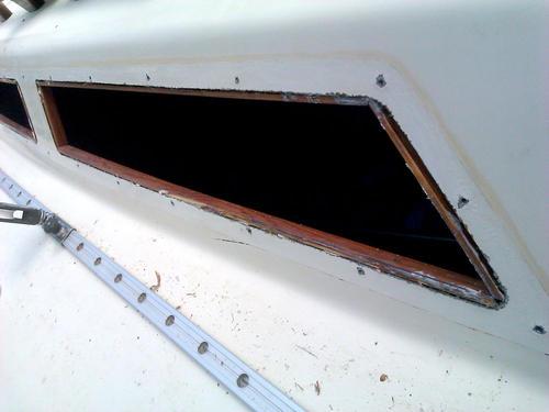

Har nu tagit bort den ena rutan på båten och tagit några bilder.
Jag gissar att någon tidigare har försökt täta med sikaflex eller liknande vit massa. Hittar även rester av något grått som är lite kletigare och gissningsvis är bultyn.
Hur som helst funderar jag på hur jag ska få det snyggt när jag nu planerar att köra med ofärgad polykarbonat. Man kommer se tätningsmassan som är mellan rutan och skrovet.
