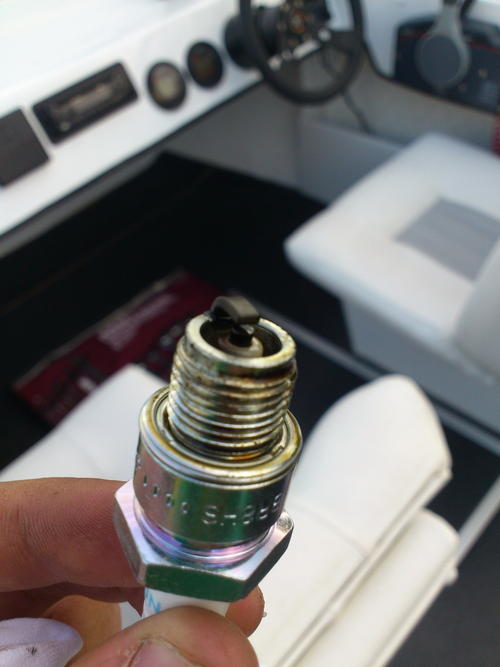

gjorde kompprov idag och fick ungefär 8 bar på alla tre ? har inte tänkt på att kolla stiften tidigare men upptäckte idag att dem var väldigt oljiga på elektroderna ?

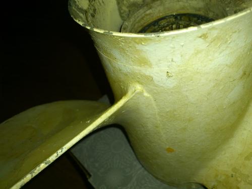

provade att sätta på den fyrbladiga propellern med 15 i stigning då varva den 5000 prick men tappa mycket fart, upptäckte på stål proppen att den troligtvis fått sig en smäll
och en på en av dem som ser hela ut, lite skillnad är det men vet inte hur mycket det kan göra ?
Efter rengöring av stiften går den klockrent på tomgången, bättre än innan. kan det var att den ger för mycket olja eller att den får för dålig gnista? kablar spolar mm.. kan det göra att den tappar varv ? har kört på biltema olja förut men nu har jag bytt till okq8 marin tt, ska man kanske ha ännu bättre olja ? tänkte om det kan vara nå med att fulolja inte tänder lika bra som bättre olja ?
Ja kör på biltemas 2-takt olja och de funkar fint. Tändstiften kostar typ 30kr/st på ebay.

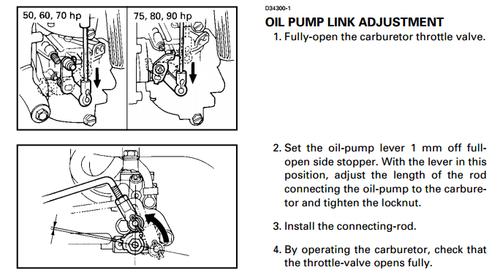

Justering av oljepump på bilden..
har justera oljepumpen nu, får se om det blir nå bättre.. gav kanske anningen mer än den ska

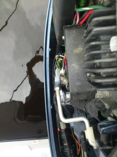

armen som går till vad jag tror är nån slags CDI box är sned, se bild. Kan det vara som det ska eller har den fått sig en smäll ?
Den är till TPSen, spjällägesgivaren, och den ser helt klart sned ut, om det spelar nån roll? Tja vem vet. Mät CC-måttet på den. Jag skrev tidigare att jag skulle leda dej genom en felsökning med avseende på om motorn gav full effekt. Ett led i detta är bl a att kolla om motorn är i synk i alla leder för tändning, förgasare och oljepump. Men det är väldigt sällan sånt här ändrar sej så till den grad att motorn tappar massa effekt men ändå går riktigt. Därför tycker jag inte att det är särskilt meningsfullt att göra detta förrän du tagit en titt på båtens botten..

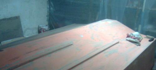

har nu kollat botten, den är rak och rund kölen ända till sista 30-40cm då avtar det runda till rak form och blir samtidigt att luta uppåt 2-3 cm. svårt att förklara så bifogar en bild från när den renoverades och ligger upp och ner där du ser hur kölen går från rund form till rak längstbak
Det som är intressant är om skrovet är hookat, dvs böjer av neråt i akterkant. Lägg nåt rakt och långt längs med botten. Lyser det igenom på mitten så är skrovet hookat, lyser det iändarna är det saggat. Ett saggat skrov är väldigt ovanligt men ett sånt skrov suger fast sej i vattnet och går inte o få fart på.
Ett hookat skrov överplanar duktigt i o med att hooken fungerar som ett enormt trimplan. Förstår jag dej rätt har du en hook på 2-3 cm. Om så är fallet lär du nog få väldigt svårt att få nån fart över 30 knop. Byt propp så motorn varvar rätt o var nöjd med att du har en ax-snabb båt :-)
antar att jag har ett saggat skrov då jag har en glipa längst bak på 2-3 cm :( men varför är det så att kölen slutar att vara rund längst bak och övergår till plan form ? för det är ju därför den blir att glipa längst bak, glipan börjar ju precis där formen ändrar sig

Det är inte själva kölpartiet som är intressant utan hela ytan, kolla på flera ställen. Man hade lite exprimentlusta vad gällde bottnarna på 70-talet och ditt kölparti är väl ett försök att få till en åkskida ala racerbåt.
