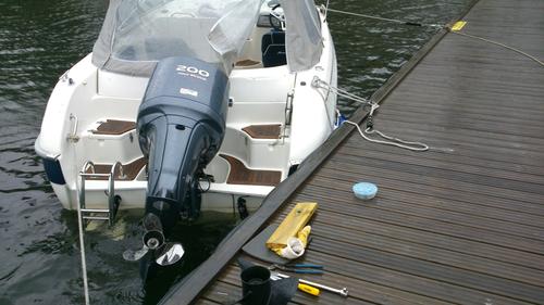

Såh! Filtret bytt. Det mesta brukar gå bra om man får planera några dagar och ligga somnlös några nätter.cool
Glaskroppen böt jag med hjälp av en gummibeklädd filteravdragare i kombo med en plåtbandsdito för att hålla i filtret. Olja på alla tre packningarna.

Jäpp det gick hur bra som helst med filtret, tack för alla tips. Jag ska bjuda på ett mottips när jag får tummen ur och ta en bild på en speciell filterställning i trä jag byggde, så att filter med kopp/kran kan stå stabilt när man fyller i den ca liter bensin som går i.

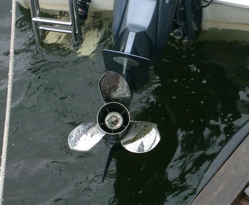

Är iväg på jobb o har jäkligt knackigt internet så igår kunde jag inte se nån bild, idag gick det. När jag köper en beggad propp ska den va felfri, dvs inga hack alls, finns hack avstår jag. Det blad som syns på bilden ser felfritt ut.
Stålproppar rostar om man inte polerar dom så det är fullt normalt. Vill man ha dom blanka får man putsa dom. En timme puts o en tub Autosol så är denna propp blank igen. Hade det varit min propp hade jag självklart gjort det innan jag lagt ut annonsen. Är proppen felfri i övrigt är priset bra. Tänk oxå på att din nuvarande Black Steel har ett värde runt 2500 - 3000 kr så det är inte 4 papp som är insatsen här..

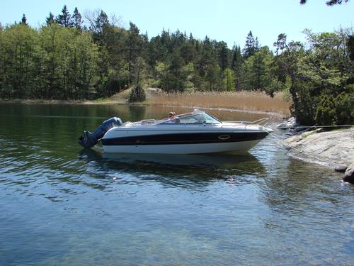

Snygg bild!! Får mej att längta hem till min 64a som dock fortfarande står på land. Dock helt klar o bara att skicka i sjön :-)

Här en bild på trimfenan, borde jag ställa den mor mot mitten för att motverka trögstyrdheten åt babord?

Med 36 mm hiss är den knappt i vattnet ändå så visst kan man kapa den.. MEN du får absolut inte ta bort den av två viktiga anledningar. I plattan till trimfenan sitter ett litet scoop som skickar vattensprut in i avgastrumman för kylning av bl a propellerhubben plus att den oxå funkar som offeranod. Tar du bort den helt riskerar du att bränna hubben och korrosionsskador på växelhuset. En polerad stålpropp som Ballisticen orsakar dessutom väsentligt mer korrosion än en som är målad som Black Steel. Jag brukar förresten oftast kapa bort fenan när jag hissat..
