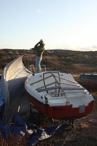

steerbear 0 Postad 4 April , 2012 Jag efterlyser Gör-det-Själv lösningar för att montera solpanel i aktern på segelbåt. Jag vet att det finns jättefina färdiga lösningar, men budgetten börjar springa iväg och det känns verkligen som att någon slags anordning borde gå att få till. Båten är en liten stortriss och panelen är 633mm x 536mm. Dela detta inlägg Länk till inlägg Dela på andra webbplatser

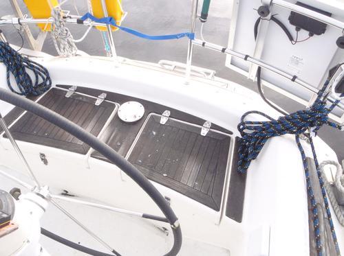

Hasse_O 28 Postad 4 April , 2012 Har du en pulpit eller liknande så kan du ha ett stadigt NOA-fäste enligt bild, dvs om du har ett horisontellt rör att fästa i. (kostar ca 500:-) Går då att rikta panelen vertikalt eller horisontalt, genom att luta i önskat läge. Dela detta inlägg Länk till inlägg Dela på andra webbplatser

steerbear 0 Postad 6 April , 2012 Japp, den är inköpt, testad och ihopkoplad med en regulator. panelen är ju rätt så stor (633mm x 536mm) den har även en aluminiumsarg som är ca 2-2.5cm hög. Det finns ju ingen lucka upptill på Stortrissen, endast bakåt. Så det finns ett utrymme där. I mina tester så har jag dock märkt att bara skuggan av min arm sänker laddningen ganska rejält. Har man då segel osv där så kan de bli en hel del som skymmer. plus att man missar den optimala 45 graders vinkeln. Dela detta inlägg Länk till inlägg Dela på andra webbplatser

Hasse_O 28 Postad 6 April , 2012 Om du monterar ett eller två räcken på ryggstödet dvs strax bakom levangen till storseglet, så kan du sedan montera NOA-fästen enligt förslaget jag hade (högst upp). Då kan du ha panelen ovanför luckan rakt ut bakåt eller vrida upp den raktupp riktad framåt. Dela detta inlägg Länk till inlägg Dela på andra webbplatser
