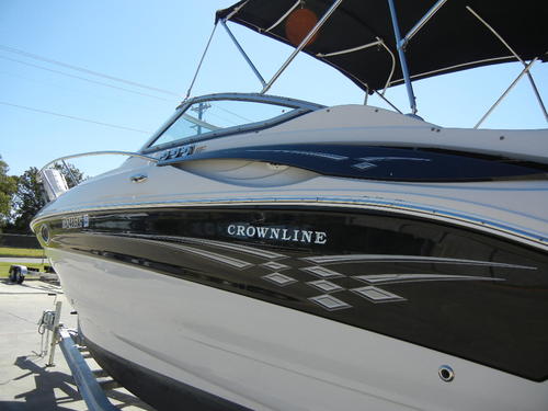

Satt och kollade på bilderna på min båt som anländer i April, då slog det mig att den saknar ju navigations belysning eller?
Det finns en stång med vad jag tror är vit toppbelysning (bifogar bild där man skymtar den)
Hittar banne mig inte en skymt av grön styrbord, röd babord eller vit akter...
Nu är båten precis CE märkt och jag fick nyss hem papper på detta. kan det va så att det monteras vid en CE modifiering? bilderna jag har är tagna innan CE modifieringen.
Vit topplanterna runtomlysande räcker  för din båt.
Okej tack för svaret, gäller detta generellt för Amerikanska båtar? hade en mindre nordisk båt innan och den hade lanternor runt om.
Om en båt är längre än 7 m eller kan köras snabbare än 7 knop räcker det inte med enbart en vit runtomlysande lanterna.
Men i ditt fall kan du vara lugn, på din båt sitter det nämligen en tvåfärgad kombinationslanterna på pulpit, en liten cromad sak framför det som ser ut som ett sökljus.
Hoppas du blir nöjd med din nya båt, den ser riktigt fin ut!
//Pelto
Tack så mkt för era svar, har fått samma svar på Crownline forumet och det ska sitta någonstans =P
Det återstår att se.. nu jag släppa detta iallafall till båten kommer till Sverige och jag kan leta rätt på dom hihi.
Konstaterat att precis så är det, det sitter en tvåfärgad i fören =)
