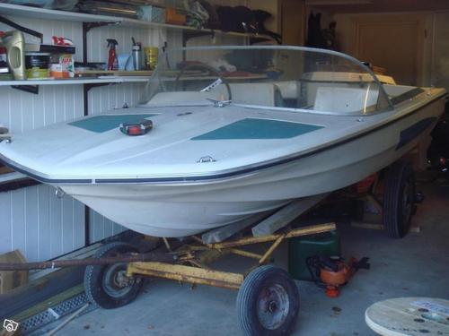

Vad är detta för båt?
Hej, någon kunnig som vet vad detta är för båt?smiley
Har sökt överallt, men hittar ingetfrown
Den är 4,5m lång och motorn en 80-hästars mercruiser...
Har inte varit igång på 15 år, vad bör man minst göra innan man startar den?cheeky

Jag vet inte vad det är för båt, men cool är den! laugh

Tycker det ser ut lite som Glastron från tidigt sjuttiotal. Det är alltså en inombordare? Ovanligt på en så liten båt.
Ett tips är att fråga på :
http://www.glasfiberklassiker.se/
Där finns folk som har koll på gamla glasfiberbåtar.
Nån Fletcher alt Glastronmodell kanske?
Betr motorn: Du skriver Mercruiser 80hk, så jag antar att det är en gammal 4 cyl inombordare? Eller menar du Mercury utombordare?

Får kolla upp dem båtarna då!smiley
Det är faktiskt en inombordare, den motorn tillverkades från 1966-1969 av renaultcheeky
Ja, inombordare är ganska ovanligt på en sådan liten båt och det blir då ganska svårt att hitta information om denfrown

När det gäller gissningarna ovan så var jag inne lite på samma linje...Fletcher dök upp i mitt huvud men jag skrev det inte då jag egentligen inte har någon aning! smiley

Jo, dom är inte helt vanliga.. Hade faktiskt en sån i en gammal jänke-DC jag hade på den tiden det begav sig, för sisådär bortåt 30 år sen .. hmmmm Starcraft tror jag båtfan hette. Motorn gick faktiskt som en Rolex. Aldrig startproblem, hyfsat klipp i maskin -med de jämförelser man hade i de tidiga tonåren- och duktigt törstig, iofs var soppakostnaderna ju inga problem på den tiden. Dels humana priser o dels var det ju pappa som betalade ;)
Klart bättre maskin än man skulle kunnat tro om man betänker Renault i bilvärlden på den tiden. Tur man inte visste det var en Renault, då hade jag aaaaldrig vågat tala om f polarna vad det satt under luckan haha.

Ja, starcraft kan det ju också vara... varför ska det finnas så många märken?wink

EDIT: Starcraft tror jag inte på i ditt fall, de jag sett har samtliga haft helt andra linjer

Men herre min je...nu vill vi ju se en massa fler bilder på båt, motor OCH drev!! Det här är ju jättespännande! cool
Förövrigt håller jag med tidigare skribent om Glasfiberklassiker.se...där finns enormt mycket kunskap om båtar i den här åldersklassen.

Jag tror också att det är en jänkarbåt, Fletcher?
Det ÄR en Glastron, har inte modellbetäckningen men har haft en själv på -70 talet

Detta är en Glastron V143
Jag har en sån

Ja, den är väldigt lik Glastron v143, men hittar ingen sådan med inombordare som denna båt har...frown

Kan nästan med säkerhet upplysa om att den är ombyggd till inombordare någon gång. Det syns på sprickorna som följer påbyggnaden över motorn. Slutet av 60 till början av -70.
15.000:- Tja om motorn är i tipptopp skick kanske det kan vara värt det men som det står nu i bitar så skulle inte jag ge mer än max 5.000:- eftersom man riskerar att få köpa sig både motor och drev om denna inte är OK, tror även att du kan få strul med att få tag i delar till denna
