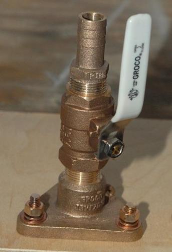

Har bara läst lite på en sida om dom dyrare genomföringarna men intrycket jag får är att dom har större brottgräns då materialet är kraftigare. Dessutom att belastningen hamnar efter kulventilen istället för innan mot skrovet, vilket verkar klokt. Om jag fattat det rätt eller inte låter jag andra klokare människor fundera på, men ibland kan jag ju faktiskt tänkt rätt  :)
http://www.pbase.com/mainecruising/seacock_primer
http://www.pbase.com/mainecruising/seacock_failure_testing

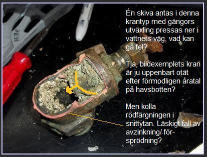

Din pbase-länk breddar/fördjupar nog i ett enda slag detta med genomföringars/krantypers marin-optimering? (Man får s.a.s. ny MG-unik och sen tidigare veterligen oanade idéuppslag - via sajtens fina exempelbilder etc. Kryssarklubben släng er i väggen. Nåt ditåt? :)
Har bara som exempel för egen del konstaterat att min urgamla motor-inloppskran av bildens typ är förkastlig på flera sätt, kulventil med rotationsförankrat fäste tycks vara principiellt bättre? Skall grunna/läsa litet ytterligare, men ett byte verkar plötsligt klart mer aktuellt.
Finns troligtvis många om och men angående sajtens detaljer, men hela ämnet sett utifrån båtägares synpunkt verkar plötsligt ha fått en vitamininjektion med massvis av nya hyfsat lättillgängliga uppslagsändar!? Sparar alltså länken under favoriter. :-)
/ Thomas
Ps. angående bilden; avzinkningens (måhända fuskförbättrade) färgton pinkinsh/coppery är ju f.ö. poängen med bilden. Läste tyvärr litet slarvigt och att detta var poängen framgår dåligt i min bildtext. d.s.

Jag tyckte pbase sidan innehåller en hel den nyttig info, tyvärr på engelska som inte alla ka så bra men bara bilderna ger en hel del då allt är rikligt fotat. Allt kanske inte är applicerbart i svenska vatten men om någon får hjälp/tips är det ju bara bra.
Törs inte tänka på vad motsvarande genomföringar skulle kosta i Sverige men båtens värde skulle nog öka till det dubbla  :)
