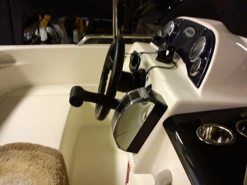

Köpte i våras en Bella 530 smart, var då tvungen att ta en som var bestyckad med en mercury för att få ett fördelaktigt pris, hade hellre valt en Yamaha. Efter att ha ägt  två Yamaha och varit nöjd med dessa försökte jag ändå  intala mig att Mercury funkar säkert lika bra.Jag har hittils varit nöjd med driften (35 tim). Men varför har inte mercury någon neutralspärr på sina toppmonterade reglage? Någon som vet om det finns som option? Är ju livsfarligt utan spärr,lätt att fastna med någon lös rem eller del av jacka. Det är även svårt att finlira vid småmanövrar, då det är lätt att man passerar förbi neutralläget. Kan även passa på att gnälla på kåpan, varför gör Mercury en kåpa som knappt håller formen känns mer som en badmössa Yamahas kan man mer likna vid en mc-hjälm.

Som jag skrev ovan så brukar innanmätet i reglagen inte skiftas ut när de byter design och kanske går det att stoppa i grejer så du får lägen. Släng upp en bild eller ännu hellre ett modellnamn så kan vi med gemensamma ansträngningar försöka lista ut om det går att bygga om..
Konstigt om du inte har ett klick eller att reglaget går tyngre när du lägger i växeln, oavsett fram eller back. Då är det nämligen vajer ett till växlingen som går in och den går trögare än vajer två som sedan går in när du gasar. När du sedan drar av borde det vara ett litet hack/klick när du möter motståndet från växelvajern. Samma sak när du drar reglaget till mittläget för då skall växelvajern ändra riktning och det borde kännas som ett hack/klick/motstånd och därmed markera friläget. Jag har justerat ut gasvajern så att jag får ett glapp/spelrum efter att växeln går in. Det betyder att jag når tomgångsvarvet en bit innan på reglaget, före jag kommer till den punkt på reglaget där växeln börjar gå ur. Om ditt reglage går för lätt, brukar det finnas en justeringskruv av friktionen för spaken så att man kan justera detta.
Kommer att kolla serienummer på reglage i helgen. Återkommer efter att det är gjort. Vid smygkörning framåt och urläggning till neutral går oftast backväxel i. För att sen hamna i neutral måste man ge spaken en liten snärt framåt.
