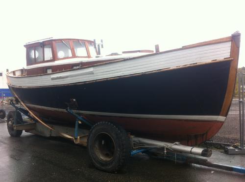

Har köpt en Johnsson 32 motorseglare som jag håller på fixar upp eftersom tidigare ägare ej hunnit så finns en del jobb! Jag själv har ägt några ekor tidigare som mest används till ölhävarskepp men som pappa jag blivt vill jag ha det mer bekvämt och kunna njuta. Vid sjösättning i maj 2011 så läckte den för mycket vatten än vad pumparna klarade av vilket resulterade i att den stod stadigt på botten! Ägaren tröttnade och jag tog villigt över.
Motorn är igång nu efter några kvällars jobb! all el är kontroller och ok. Så nu är det dags för nästa del vilket är sovkojen och salongen som ska slipas ner och lackeras om, vilket kompletteras med nya dynor. Enligt mig så har allt klarat sig relativt bra utom golvet som har svällt lite och vikit sig och nån lite spricka.
Hytten kommer därefter då jag ska slipa och lacka även där och byta ut mätar tavlan och lite annat smått.
När det blir varmare tänkte jag försöka hinna med relingen som har sina skador. Där är jag ett litet frågetäcken? Vad kan man göra för att får den snygg igen? Går det att få bort dom gråa fläckarna. är osäker på vilket trä men bifogar några bilder och om nån kan svara åt mig. Sen även byta ut styrningen till hydralik styrning med pilot om tiden finns.
Är det nåt mer jag bör tänka på när man tänker på att den vart under vatten? Alla tipps och ideér är välkommna.

På den bilden som du lyckade få in ser det ut som om förstamnen och relingen är av ek.
Det är ju vanligt att man bygger den typen av båtar med köl och spant av ek och bordläggning av furu.
Är det gråved, så kan du ju börja med att försöka slipa trärent. Finns det missfärjade fläckar kvar är väl oxalsyra en metod att bleka fläckarna med.
på http://www.trabatsakuten.nu  kan dom mycket om gamla träbåtat. Det finns bl.a en sida med tipps och trix där man tar upp just det problemet med missfärgat trä - och vad man gör åt det.
