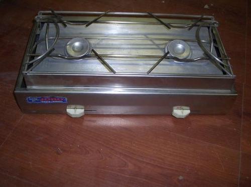

Har själv ett äldre Origokök men alltså otroligt välfungerande och helt snarlikt det på bilden, ger 800 W till kastrullen vilket väl är någorlunda i klass med elspisars effekt. I just denna sorts kök kan man lätt sticka ner ett kamverktyg enligt ovan och då trimma luddytan till nyskick, ifall man gjort misstaget att köra slut bränslet. Bilden f.ö. snodd ifrån båt-skrotföretaget Båtmats ... http://www.batmats.nu/lager.asp
