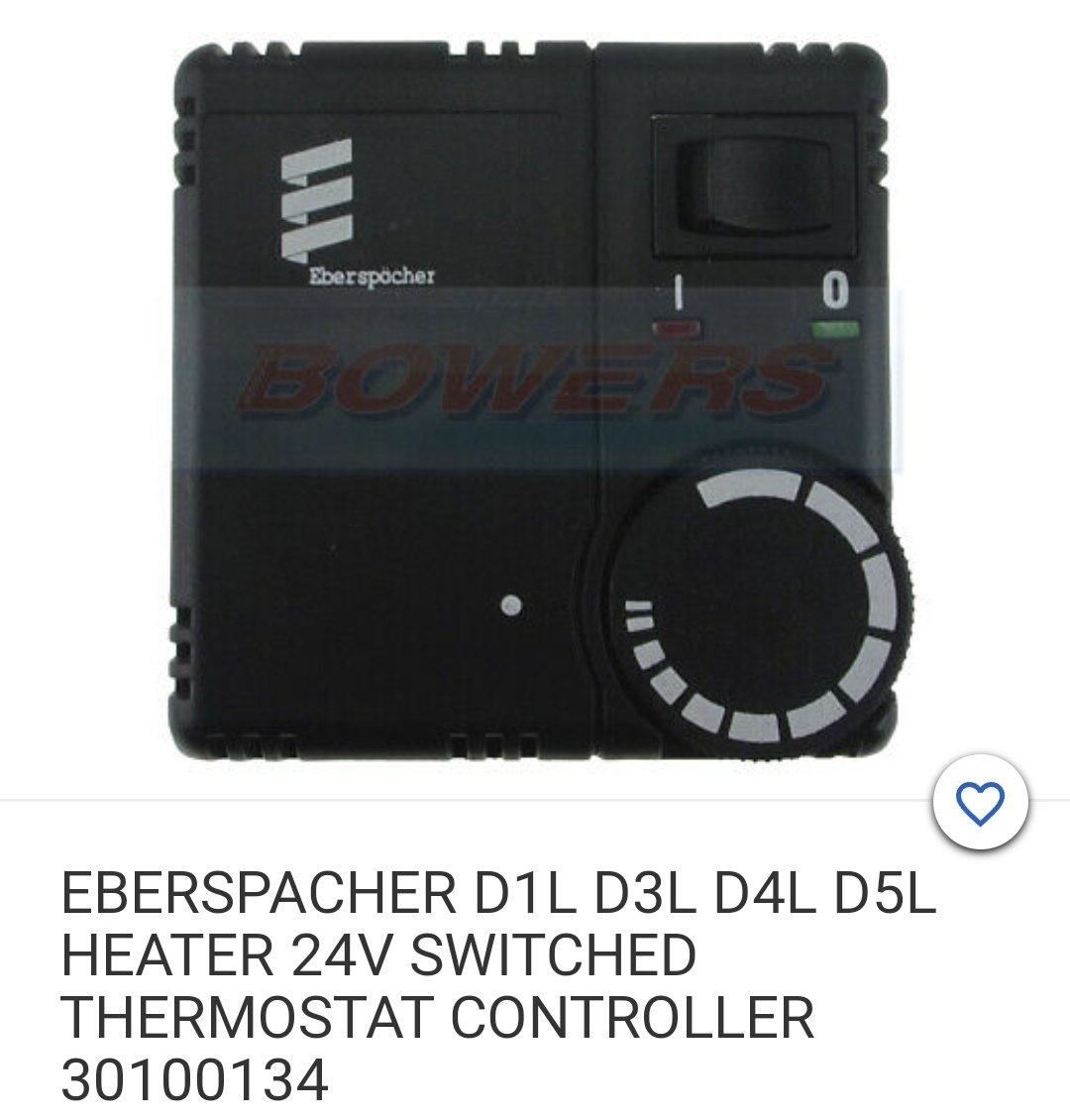

Den ser ut såhär, så jag antar att artikelnumret också stämmer.
13 timmar sedan skrev Desiresa:
Den modellen ger tyvärr inga felkoder så då var det rådet inte till någon hjälp....
11 timmar sedan skrev Lintott:
Ok, då fortsätter jag att mäta. Ger den en startsignal så är felet någon annanstans. Tack för tanken! 😊

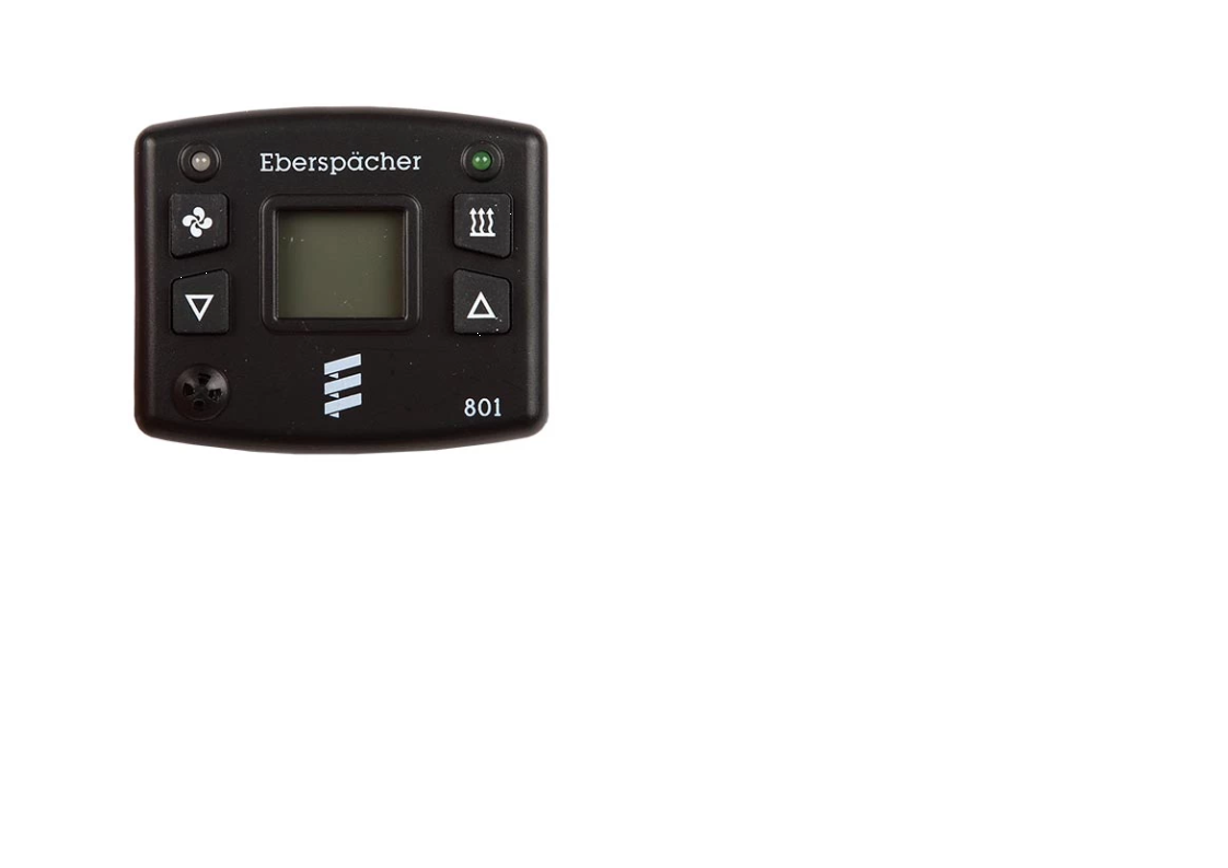

För att få stegvis hastighet på värmaren så behövs den digitala termostaten 801, artnr EB292100810003. Om TS värmare kan gå med flera hastigheter har jag inte kollat.

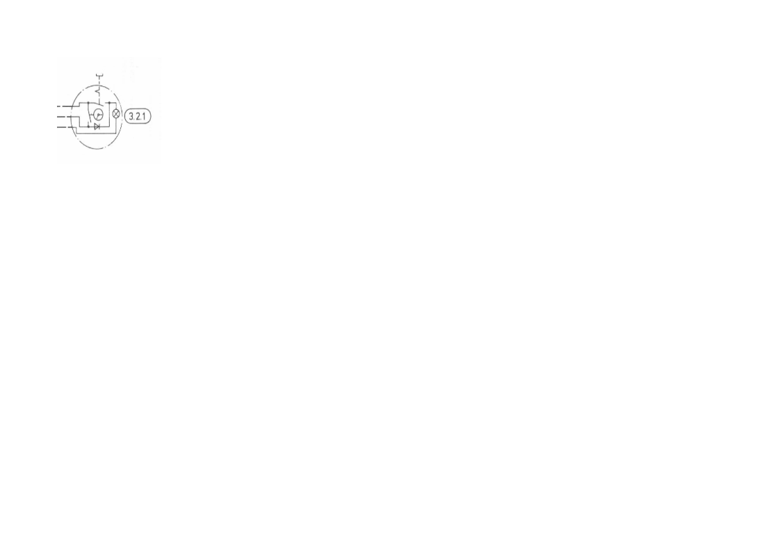

Där finns denna bild över D3L-controllern som verkar väldigt enkel. Saknar termostat och vred, så du kanske inte har en D3L utan en lite nyare?
Den controllern du visar foto på är nog denna, och då har du kanske en D3LC:

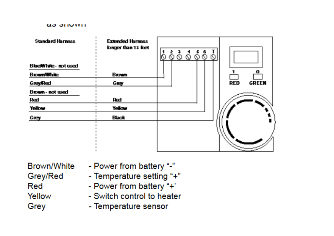

Jag kollade lite i "din manual" och mycket riktigt så har värmaren flera steg och termostaten används annorlunda där än till min vattenvärmare.
D3LC compact har fler kablar att ansluta till termostaten som då får en annorlunda funktion än bara on/off.
Jag var lite fundersam när jag skulle installera min värmare att det fanns så många anslutningar men så få som jag "hade nytta av". Nu är det mysteriet löst...
Det är nog samma konstruktion o funktioner i min o @Desiresa termostater.
Felsökningsmöjligheten för termostaten är nog i alla fall rätt logisk med elschemat i den manual @ChristerN hänvisade till.
1458993049_EberspchertermostatD3LCcompactmanuell.png.10a2abc70bf8f8ce1a8f6b572c8842ac.png
