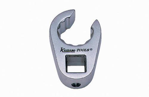

Kråkfot, vad är det?

När växelhuset återmonteras ska egentligen bultarna momentdras men det är i regel för trångt för att komma dit med en vanlig hylsa, då använder man en kråkfot. Har man lite känsla så går det bra att dra utan momentnyckel oxå. Bilden visar en kråkfot.

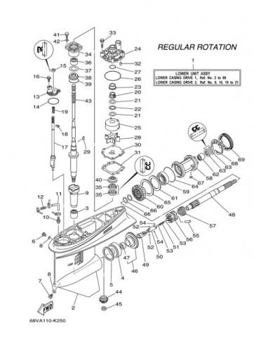

För lite enklare mek, om man bara vill titta på hur en sak ser ut inuti innan man börjar skruva på den, så har jag använt sprängskissena som finns på t.ex. www.boats.net
Inte alls tokiga om man förstorar upp dom lite, och faktiskt BÄTTRE och tydligare än motsvarande sprängskisser som jag har i mina HAYNES(och andra) manualer för samma motorer. Dom kan även skrivas ut och man kan ha med sig relevanta blad där manför stunden håller till om man mekar.
