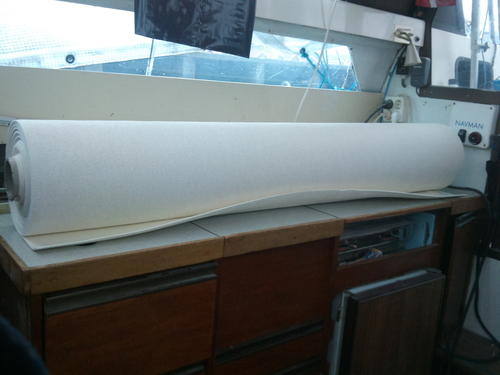

När man försöker ta bort en gammal heltäckningsmatta som limmats på skrovsidan med kontaktlim så blir det ju ganska mycket mattrester och lim kvar. Mattresterna tog jag bort det mesta av med en båtskrapa och resteran och limmet tog jag bort med en grovrengörare från Biltema.
Nu är jag inte mycket för att göra halvdåliga jobb, varför alternativet att fläckvis lämna limrester och mindre mattbitar kvar är otänkbart för mig. Därför gjorde jag insidan på skovet ren från dyligt. Då båten inte invändigt var målad med topecoat, utan att mattan var limad på glasfiberlaminatet, så var det ner till den nivån jag rengjorde.
Gäst
Aha, nu fattar jag. Glasfiberrent med andra ord, dvs man kan se glasfibern. Jag tänkte inte tanken att den inte var målad.
Jag vill också säga att det inte är så fruktansvärt svårt att göra jobbet. Jag ser mig definitivt inte som särskilt händig, men har lyckats byta matta i min Shipman 28.
Vad gäller glasfiberrent reagerade jag också på bilderna. Men jag antar att det beror på att det inte fanns färg/gelcoat under den befintliga mattan? På min slipade jag bort mattrester och lim men behöll en något knacklig gelcoatmålad (tror det är gelcoatfärg) yta. Funkade väldigt bra att limma, mattan är såpass flexibel.
Det som var krångligast var att jag gjorde det helt själv, och hade stora mattsjok. Limmet läggs på först för att härda en stund innan mattan läggs på. Eftersom jag hade stora sjok gick de inte att lägga på hela i en limning utan det fick göras i partier. Så på med lim, sen satt jag i märkliga positioner t.ex. i stickkojen med hela sjoket o väntade på att limmet skulle härda tillräckligt för att ytterligare parti skulle kunna läggas på. Lite meckigt med andra ord. Men vilken skillnad det blev! smiley

Var köpte du mattan???
Mvh/Danne
som andra skriver. Det är drygt jobb och mycket handkraft och sådant tar tid. Att leja bort det blir skyt dyrt. Det är bara att riva, skrapa och slipa. Sen kan du kanske leja bort monteringen om du är osäker. Att limma matta i taket är ett riktigt elände (se trådar i det ämnet).
