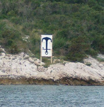

Lasse-L 341 Postad 27 Augusti , 2011 Det finns lika många ankarprofesorer som det finns båtägare. Kolla på: http://old.sxk.se/tekniska/btf/ankring/index_ankring.htm Vad betyder skylten? Dela detta inlägg Länk till inlägg Dela på andra webbplatser
toaen 510 Postad 27 Augusti , 2011 Regnskydd för gamla uvar Dela detta inlägg Länk till inlägg Dela på andra webbplatser
Lasse-L 341 Postad 27 Augusti , 2011 Som dej och mej då Dela detta inlägg Länk till inlägg Dela på andra webbplatser
Eilean 6 Postad 30 Augusti , 2011 Då måste man ställa en viktig motfråga - akterankring mot land eller svajankring? SXK-s artiklar det hänsvisas till är i de flesta fall föråldrade och skall tas med en (stor) nypa salt. Dela detta inlägg Länk till inlägg Dela på andra webbplatser
Peter_K 4 362 Postad 30 Augusti , 2011 Välkommen till Norrtälje? Dela detta inlägg Länk till inlägg Dela på andra webbplatser
Lasse-L 341 Postad 30 Augusti , 2011 Tack, men skylten har jag fotat utanför Korcula i Kroatien Dela detta inlägg Länk till inlägg Dela på andra webbplatser
