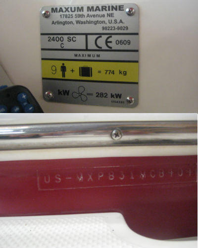

Grejen är att personen har en Firma och han håller på och handlar med båtar på sidan av sitt vanliga jobb. Så den kommer köpas av en firma som är ett riktigt AB.
Han sa att det räckte med den aleminium skylten CIN nummret eller vad det kallas som står på akterspegeln. Denna båten ser ut att vara märkt direkt från fakbriken då det står båttillverkarens namn på CE skylten och även i det CIN (båten unika nummer på akterspegeln) så börjar den med båttrillverkarens 3 boktstäver.
Bifogar bilder på det. Jag tror faktiskt den är ce-märkt från fabrik då den ska vara såld i sverige.

Transportstyrelsen i sig ger dig nog inga problem eftersom båten redan är importerad till Sverige och båtar inte behöver besiktas för att brukas i Sverige. De gör inga stickprov på båtar som ligger i hamnar om båten är rätt CE-märkt eller inte.
Problemet för dig kan i ett senare skede bli att du kan få problem när du ska sälja båten. Dels lägre andrahandsvärde om det inte finns någon dokumentation när och hur och av vem båten importerades (då är det bara dina ord som väger) och dels kan som sagt den som köpt båten av dig häva köpet - vad jag läst och hört - och det kan bli kostsamt. Finns en historia om detta i den båttidningen jag nämnde.
Jag kan inte säga hur det fungerar när båttillverkaren CE-märker båten i USA men du borde ändå ha papper på vem som importerat båten samt ev. tulldokumentation. Även om båten sålts av ett företag i Sverige när den var ny har det företaget importerat båten då den tillverkats i USA. Med papper på vem som importerat båten kan du i din tur alltid hänvisa ev. CE-problematik till den som importerade båten (alt. den som sålde om du köper av ett företag) - importledet stannar inte på dig. Sedan är jag inte 100 på vad som gäller med ditt CIN (HIN?)/skrovnummer - vi har inte ett amerikanskt skrovnummer (HIN - Hull identificationnr) på vår båt utan har ett nytt skrovnummer (CIN - Craft identificationnr) och skyltar (fastskruvade av aluminium) som gjorts/fåtts av de som CE-märkt båten. Själva skyltarna kan ju vem som helst göra men det är dokumentationen och underskrifterna som du bör vara noga med.

Efter lite sökande och letande så fick vi tag i en person på Brunswick (som är ägare av båttillverkaren) Han kunde söka på CIN nummret och kunde se att den fanns i deras register över europeiska båtar så han säger att ce märkningen ska vara OK. Den var importerad till england av en general agent där. Dock har jag inte fått tag i dom.
Sen pratade jag med en person på transportsyrelsen om vad dom säger angående att dokumentationen är borta och den ursprungliga båttillverkaren är nerlaggd så det kan bli knepigt få tag i en kopia. Då han ej var expert på området så skulle han kolla det imorgon med en kollega och återkomma till mig. Återkommer med vad han säger
Fredrik,
Om det är en båt som berörs av EU direktivet så är den som tillverkar eller importerar den som är skyldig att se till att båten uppfyller kraven.
Allt som rör CE dokumentationen, skylt, instruktionsböcker etc.… är enbart Importörens/tillverkaren ansvar att utföra korrekt och ska överlämnas till köpare då denne sätter båten på marknaden inom EU. Det oberoende på om det är ett företag eller privatperson som förvärvar båten.
Som jag skrev tidigare i tråden så ärver du inte ansvaret utan det är alltid importörens/tillverkarens ansvar, dvs. oavsett om du köper båten av ett företag eller privatperson. En skillnad är att om du köper den av ett företag är det konsumentköplagen som gäller och i den meningen kan båten betraktas som felaktig och till grund för att häva köpet.
Köp mellan privat personer inom EU regleras inte av EU direktivet.
Det i sin tur innebär att du som konsument inte kan få det vite föreläggande som Christer Bergström svarar dig, enbart Importören har straffansvar.
Det är en allmän missuppfattning att ansvaret följer båten men så är inte fallet, åter igen:
Det är alltid och enbart Importören som har ansvaret.
