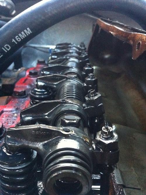

Tyckte det såg ut som att ena pinnen som går upp ur motorn/ventilen var böj?
är detta något som kan vara tokigt? Tyckte det såg ut så?

Några böjda pinnar skall det verkligen inte vara, kan Du beskriva bättre vad Du menar är böjt? Är det ventilskaftet som kommer upp inne i ventilfjädern? Kan ju vara en krökt ventil som då kärvar i styrningen och därmed slamrar.
Kan Du kanske ta en god bild (Du har ju redan visat en bild)?
Jag redigerar själv! Är det kanske tryckstången Du menar, dom långa stängerna som kommer upp ur hål? Dom skall INTE vara böjda, är en böjd tyder det på enorma påfrestningar som i sin tur betyder kärvande ventil. (ventilen vill inte tryckas ner om den fastnat och då böjer sig tryckstången

japp är precis dom jag menade.
Ska ta med mig systemkameran och maxro abjektivet imorgon när jag åker ner så ska ni få bra bilder hoppas jag. Återkommer med bilder måste fixa bladmått imorgon med så ...

Ang att stången var böjd så vare det bara jag som titta konstigt. Med mer eftertanke idag så var alla stänger raka eller ser ut och vara iaf.
Det var så att vi tok bort kåpan och justera spelet, fick vi justera upp spelet på dom flesta ventilerna. Dom låg på iaf mellan 0.2-0,4 vi testa med en 0,5 och fick inte alls.
