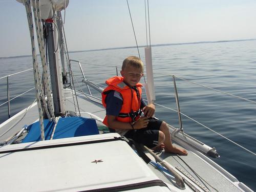

Hej! Jag målade däcket på min båt till förra sommaren, med Internationals tvåkomponentsfärg. Resultatet blev mycket bra. Mitt däck var redan mönstrat, så jag behövde inte använda halkanix. Jag hade dock en gammal lagning på däcket där ytan var blank, där jag var tvungen att använda halkanix. Halkanix ger ett bra halkskydd, men det följer även med oönskade effekter, som att det drar till sig smuts, etc. Jag bifogar en bild på däcket på min båt, jag målade sarger och släta ytor med vit och den skrovliga med en ljusgrå. (Du får hålla till godo med ett barn på bilden oxå :-) /Fredrik
det ser ju kanon ut,, vad gick det lös på att måla däcket på din båt? funderar på att göra nåt åt min innan sommaren.. //Fredrik
Hej! Maskerar man med lacktape? Vilken typ av rollerhylsa (gröna som man använder till normal väggfärg?) Undrar lite om färgvalet? Känns det rätt att köra med grå färg eller skulle du vilja köra på normala vita (halvblank för minskade reflexer). Vet inte om jag sett någon grålackad i verkligheten? Magnus
Hej! Ungefärliga kostnader för månlingen av däcket var 2 x 0.75l Grå 1 x 0.75 l Vit = ca: 1000 kr Div penslar och förtunning, < 500 kr. Förtunningen till 2-komp lacken vad dock ganska dyr. Vad gäller maskering så använde jag en grön maskeringstape från Scotch?, vilken funkar bra. Tänk dock alltid på att maskeringstape skall bort fort, för annars bränner solen fast den. Rollers, använde jag små, antingen en mohair? eller skumplast. Skumplasten börjar dock lösa upp sige efter en stund. Men det visade sig ganska lagom, för en blandning, och sedan att kassera rollern, och byta till nästa. Speciellt med tanke på priset på förtunningen. Vid strykning så körde jag konstant med ca:10% förtunning, för att den skall flyta ut bättre. Tänk också på att 2-komp. lack kräver en viss temperatur, och att man inte lackar på eftermiddag/kväll då daggen kan förstöra ytskiktet. Vad gäller kulörval, så är ju detta mycket tycke och smak. Jag tycker att det blev fräsht och snyggt med den ljusgråa brytnigen mot det vita. Den enda nackdel jag kan se är att det faktiskt blir lite varm en stekhet sommardag, om man går barfota. /Fredrik
