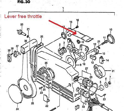

Thomas-1 311 Postad 29 Juli , 2011 Kollade reservdelslistan ...http://store.brownspoint.com/pdf/DT75_85(86-87).pdf Spaken enligt bilden verkar väl kunna göra susen. / Thomas Dela detta inlägg Länk till inlägg Dela på andra webbplatser
Kenbja 9 Postad 29 Juli , 2011 Lillebror har en Vator med en sådan motor DT 85'a och det är som Thomas och skriver den lilla armen använder man att gasa med när man inte har en växel i på våra båtar har det varit (vanligast) att man trycker in en knapp och frikopplar på reglaget men inte på denna DT85'a. Så det är spaken som gäller /Kenbja Dela detta inlägg Länk till inlägg Dela på andra webbplatser
