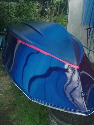

Så har ser båten ut nu. Bilden är tagen idag tom.
http://forumbilder.se/images/7e52011101420a453.jpg
Är i princip helt klar, efter ett halvår! Som ni förstår så har jag inte så stor lust att börja skruva bort delarna jag ägnat hela helgen åt att skruva dit. Jag tror jag börjar gråta.........

Vilken spegelyta du fick förresten! Antar att du också rollade och efterströk med en pensel enligt internationals instruktionsvideo? Att efterstrycka är ett måste upptäckte jag när jag målade första lagret. Blir ju vädligt mycket luftbubblor annars.
