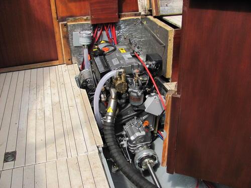

Har i min Skilsö 23 bytt ut MD11C-n till en trecylindrig Lombardini LDW1003M på 30 hkr. Bytte samtidigt hela drivlinan inklusive stävlager och stävrör.
Började med att montera stävlager och stävrör. Använde sedan propelleraxeln för att få rätt höjd och lutning på konsolerna. Den nya motorn får plats under pentrymodulen utan att jag behövde göra några justeringar.
Kan skicka mer bilder om så önskas.
Jan.

Tack för de första två bilderna! Vill gärna se mer samt få kommentarer om din installation. Du har min e-post!
/Anders

Jag har inte kommit igång med motorbytet ännu, men jag har studerat dina bilder - så *** svårt ser det inte ut.
Har du upplevt någon fartökning jämfört med tidigare motor? Känns den nya motorn starkare?
