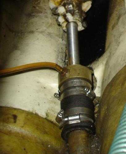

Har en likadan som jag skruvat en del på. Min drog en del olja när köpte båten, inget läckage inåt utan ut i sjön och slangen såg inte ju inte så fräsch ut, se bilden. Bytte simmerringar och slang, sedan drog den ingen olja alls. När jag sedan bytte motor och propelleraxel 3 år senare var cutlesslagret (vattensmort) helt slut och gummit hade löst upp sig så är läckaget stort bör man byta nästa gång båten är uppe. Jag har satt en lite plastflaska från friluftsbutiken ovan vattenlinjen och lufbubblorna stiger upp med tiden. Det kan kännas lite läskigt att röra denna tätning men monteras ringarna bara rätt och hanteras försiktigt är det är det inte svårt att renovera..

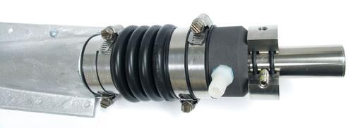

Givetvis ska man inte byta en axeltätning som är tät och som inte drar någon olja, men när det sedan blir dags finns utmärkta alternativ. Det mest prisvärda är PSS som har en keramisk ring med bälg som sätts på propellerhyslan och en stålring som sätts på axeln. Stålringen har en tätning på insidan och roterar med propelleraxeln. Stålringen tätar mot den keramiska tätningen och ska inte varken smörjas eller fettas in, bara blötas med lite vatten som kommer från hylsan. Den är absolut tät och helt underhållsfri i många många år.
Bilden visar tätningen med en uppskuren stålring

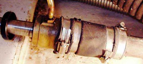

Tratt.... Du måste ha en motorbåt.... Så här såg min ut tätning ut 27 år gammal och orörd.
Oljan balanserar mot vattentrycket men på land rinner oljan långsamt ut om inte bakre tätringen är felfri. Om axeln lutar neråt när du står på land kan du vrida runt och se om du har olja i cutlesslagret. Nu har ju din stått på land och nivån varit stabil så allt verkar ju ok. Smörjsystemet är rätt  lowtech så du kan säkert tuffa vidare utan oljebyte ;-)

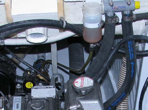

Någon som har bra tips på behållare? Vilse, du hade någon flaska från en friluftsbutik?
Behållare kommer du sättas fast på skottet mot motorutrymmet ovanför vatten linjen, och har hyfsat enkel att fylla på!
Vilse, om jag vore dig skulle jag oroa mig mer för gummislangen som håller tätningen! Den ser definitivt 27år gammal ut och pajar den blir det blött snabbt !
Just det, säljaren menade att den den torra slangen var tät. Inga problem. Jag ansåg att det kunde bli ett stort problem och bytte. Slangen kan köpas separat.
Ja, jag tog en bromvätskebehållare först, men jag tyckte att flaskan på bilden är bättre, tog ett mässingsrör och limmade fast med förtjockad epoxi, se bild hur jag fäste den. Jag brukar skjuta flaskan så att slangklämma markerar oljenivån. Har nu kört 130 timmar på två år och den har sjunkit några mm, säkerligen luft i tätningen som ersatts med olja. .
Det är riktigt, skulle tätningen ge sig mot sjön håller oljan vattnet ute och man får en indikation att något är fel. Glöm inte att borra ett litet hål i locket så att det inte blir vakuum.
