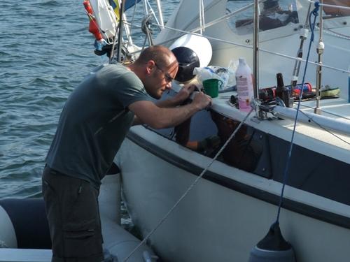

Nya rutor till en Maxi 77:a ligger här på 4800 kr. Ganska dyrt tycker jag. Själv bytte jag rutor i min Maxi 87:a förra sommaren. Jag lät en firma skära ut rutor i kraftig rökfärgad Acryl, det kostade ca. 1500 Kr (Vink i göteborg) och jag är mycket nöjd med resultatet. Rutorna är tjockare än orginalrutorna, släpper in betydligt mycket mer ljus i salongen och erbjuder minst lika bra insynsskydd med sin mörka yta. Jag monterade rutorna med svart butyltejp som jag köpte för et par hundralappar hos Bilia. Rekommenderas starkt!!!
Dom flesta större glasmästerierna kan om du kommer m dom gamla som mall hjälpa dej att skära ut nya rutor i polykarbonat fö ca 1500-2000kronor att montera själv. Men välj gärna en ljusare kvalite du har väl ändå gardiner
