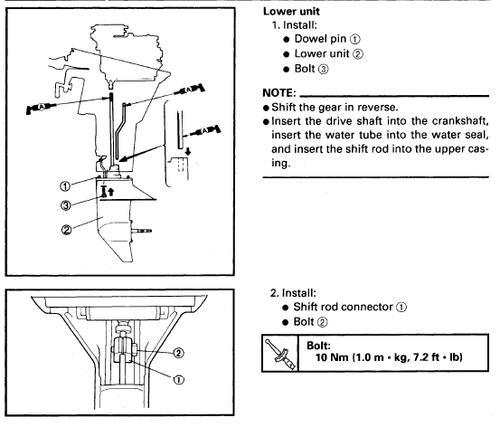

Ser inte riktigt likadant ut på en 6 hästare, bilden i mitt tidigare inlägg är från servicemanualen till en Yamaha 6 hästare vilket jag inte var tydlig med att påpeka : )

Ni är heltfel ute grabbar detta är en motor med årsmodell 1988,skarven för växelstången sitter i mellan upphängningsbygeln ej något hål i riggen som man kan komma åt skarven till växelstången.
skruv nr 30 sitter ungefär vid backspärrhakarna vid bygeln

då har du växelstångsskarven innanför pluggen i riggen nr10
Jag får tacka så hemskt mycket för denna fina lilla sprängskiss. Det löste mina problem.
Det var jarb som hade skickat den fina skissen. Glömde säga det.yes
