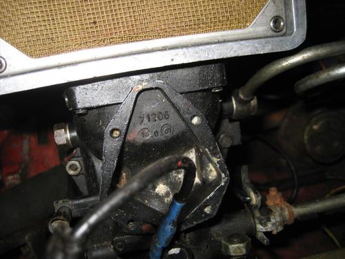

Förgasarna har jag ingen aning om, bifogar en bild så kanske någon kan identifiera dem?
Däremot fick jag mig en liten tankeställare när jag hittade ett hål i kardanknuten (den inre gaffeln)? .. det ser inte ut att vara normalt, vad kan ha hänt här? (se bild)
Den typ av förgasare som bilden visar hade de första B 21-motorerna. AQ 140 är beteckningen på den om det är två st. Där hålet syns på knuten brukar det bara vara ett s.k. dubbhål, inte särskilt djupt.
