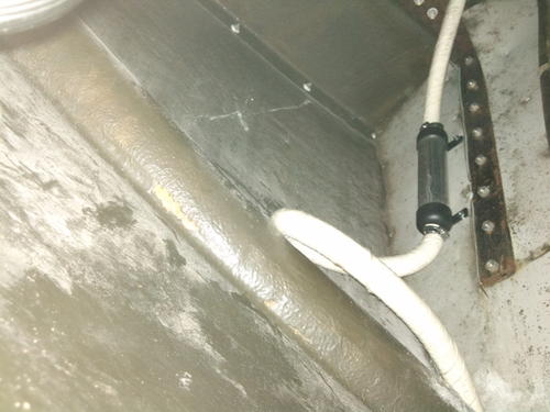

bifogad bild; slangen till avluftningsnippeln med odörfilter på min båt

Odörfilter på avluftningen, det var en nyhet för mig.
Hur fungerar filtret?
Fungerar filtret? ;-)
Hur ofta måste man byta filter/innehåll?
Jag har min avluftning på sidan av sittbrunnen. För att inte riskra att det skulle lukta skit i  monterade jag ett odörfilter. Har väl läst någonstans att man rekomenderar det. MG kanske. wink
www.hjertmans.se/webshop/framesets/siteframe.asp?rubnr=653&artname=Odörfilter&sok=odörfilter
Om det gör nån skillnad vet jag inte - har inte provat utan, men om man söker på odörfilter här på MG så finns det många som hävdar att det fungerar.
Hur det fungerar - ingen aning - kolfilter?
Hur ofta man  skall byta vet jag inte. Det står nog i nåt papper som kom med filtret. Om jag har det kvar, ligger det nog i båten. Kommer jag ihåg skall jag kolla
Jag byter nog när det börjar lukta skit.
