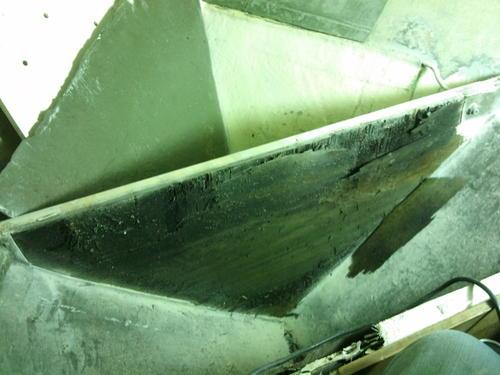

Skall man bara skrota bort får man ta det man har till hands. Stämjärn och hammare går bra ibland. På bifogade bilden har jag kapat bort det laminat som den ruttna plyfaskivan var täckt med. Jag ville ha en liten fläns av laminatet kvar så vinkelsipen var utmärkt för ändamålet. Bara att lägga plant efter bordläggningen och slipa. Fördelen med min vinkelslip är att jag kan köra med låg hastighet.
tommy
Senast ändrad av toaen | 17 januari 2011 | 13:41
