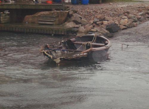

Båten på bilden hade för tunn plast och den mer än hundraåriga eken under hade ruttnat. Den tålde inte att klämsa in under pontonbryggan av väder och vind. Dev var förövrigt pluggen till min bohusjulle på den lilla bilden till vänster.
