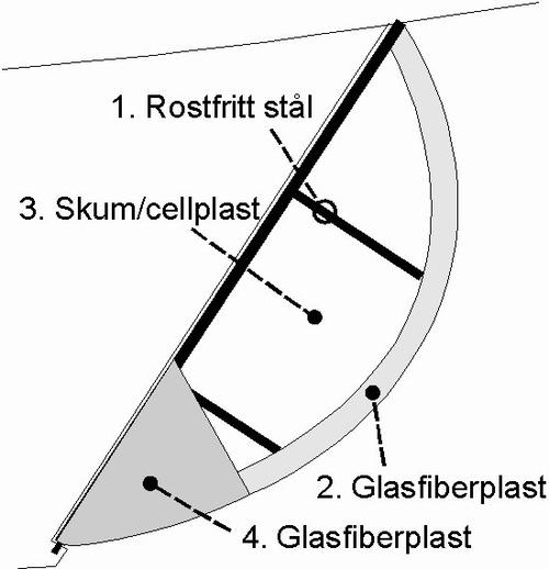

Såhär gjorde jag för drygt femton år sedan. Rodret lär sitta på än idag...
(kopiera texten nedan och klistra in i webläsarens adressfönster, Maringuidens programvara klarar inte länkar med mellanslag)
www.billig.se/tufem/nyadelar.html#Nytt roder -94
