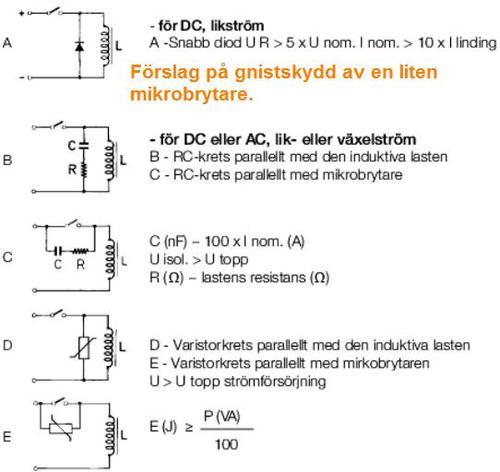

Flipp760: Angående reaktans så finns det väl både kapacitiv och induktiv sådan. Reaktansen i sin tur bildar ihop med resistansen den sk impedansen, dvs totala växelströms-motståndet vid en viss frekvens.
Just att induktiva vill motverka orsaken till ändringens uppkomst gör att strömmen fortsätter flyta oförändrad (eller t.o.m. ökad?) under nästan hela brytförloppet, gissar jag. När kontakten är bruten generas istället hög spänning som ger en gnista där ström fortsätter att flyta genom ljusbågen.
Gnistspänningen har ju omvänd polaritet, så ofta används en diod enligt bilden för att släcka gnistan som ju annars äter styggt på kontaktmetallen. Varför används inte detta till startreläer har jag ibland undrat? Svaret kan nog vara den höga strömstyrkan dioden tydligen måste tåla, enligt A-exemplet ovan hela 10 ggr startmotorns normala ström !?
/ Thomas

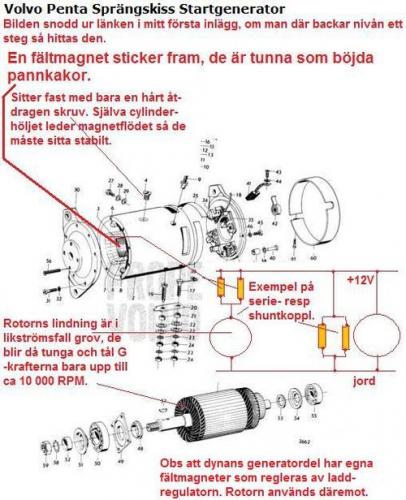

Tittade på elschemat i Tommys utmärkta länk ovan (sid 28), och ser att MD7:an saknar separat startrelä och att tändnyckeln därför driver solenoiden direkt (som forgus antog tidigare). Själva solenoiden reläar fram den stora startströmmen och kopplar också mekaniskt drivningen till svänghjulet.
Startmotorer som inte orkar snurra (sägs stallas) drar mycket ström, det är då bara resistansen i kol och lindningar som begränsar. När den däremot snurrar genereras en motspänning som sänker strömmen. Såg under mina google-äventyr nåt exempel för en liten bil som hade 300A stallningsström.
Små dynastarter kan ha kombi-relä med startrelä&laddregulator under samma kåpa, men pajar dess startrelä kan man lätt fixa ett nytt enpoligt eftersom uttagen på dynan är separata.
Startmotorer har ju elektro- istället för permanentmagneter och den sk fältströmmen till dessa kan matas på två sätt. Ökad fältström ger alltså starkare magneter.
Fältsström-matningen kan enligt skissen ske med serie- eller shuntkoppling, som bägge har sina för- och nackdelar. Seriekoppling är nog vanligast för startmotorer för det ger bra segdragnings-förmåga, högsta vridmomentet hamnar vid noll RPM. Dynastarter är nog alltid seriekopplade?
Är serie- eller shuntkopplad startmotor bäst?
Den goda segdragningen beror i fallet seriekoppling på att fältströmmen ökar, magneterna blir starkare, då varvtalet minskar. Detta för att den uteblivna motgenereringen alltså enligt ovan sänker den effektiva resistansen i den roterande motorlindningen, dess spänningsfall minskar. Då ökar istället spänningen över fältmagneterna eftersom summan ju alltid är 12V. (Ger tyvärr snabbt  överhettning av fältmagneternas lindningar vars lackisolering hotar att smälta.)
I fallet shunt-koppling däremot så är fältströmmen konstant driven av 12V, oavsett varvtal. Magnetstyrkan är då konstruktions-mässigt konstant fixerad vid en något lägre nivå som inte äventyrar fältlindningarna, men svagare magneter ger också lägre vridmoment. Men shuntkoppling har nog iofs helt andra fördelar som tydligen gör dem mer lämpade i vissa startmotorfall?
