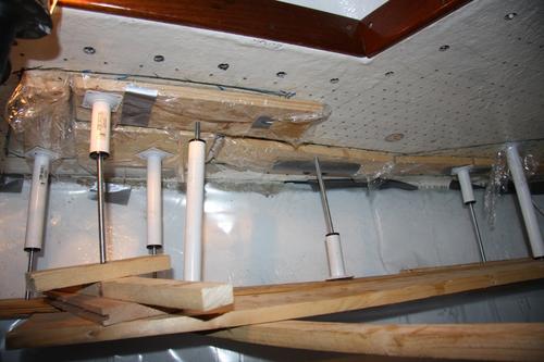

Skall plasta rufftaket invändigt.

Jag kommer att plasta med matta och polyester. Har bytt distansmaterialet med väv och epoxy.
Mvh Jonas
bilder på mitt arbete finns på www.allegro27.com
