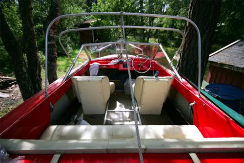

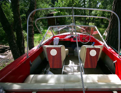

**Bilden föreställer hur jag har tänkt** Är inte så bra i Photoshop (vilket kanske syns) men jag tror ni förstår tanken.

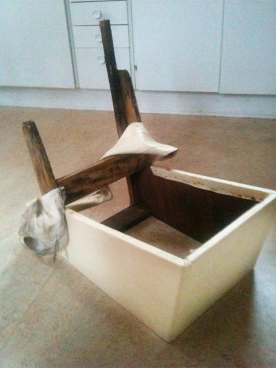

Var ute där jag har båten i helgen och kikade på stolarna, tyvärr måste jag bygga nya underreden till stolarna då de gamla inte alls är bra, se bilder! :)

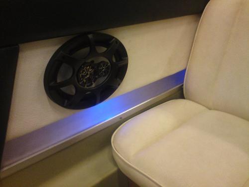

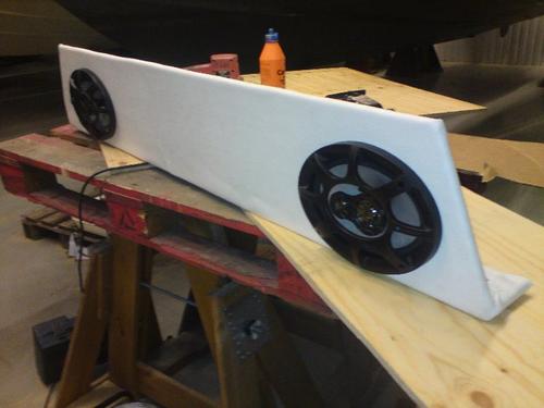

hade samma problem mid min coronet som jag också håller på att bygga en ljudanlägning till men jag löste det med att bygga in halva sidorna och satt in några blaupunkt 6x9. cool
ska nu sätta in två slutsteg i fören och en baslåda.
här är en till bild. laugh

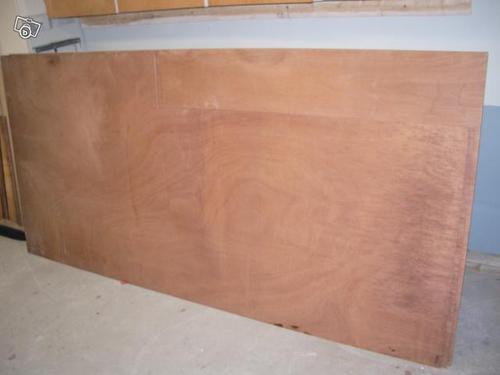

Jag har nu hittat det jag söker och det blev en 18mm mahognyplaywood som skall agera som stomme till stolarna. Imorgon skall jag hämta denna skiva 2 andra mahogny skivor hos en i Stockholmsområdet.
Kommer dessutom ta hem stommarna så att jag kan jobba med dessa när man kommer hem från jobbet och liknande. Uppdatering kommer!
