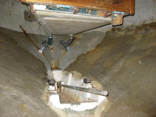

Håller på att skruva ner min båt som ska helrenoveras. Efter att läst en massa på nätet är rekommendationen att använda epoxi, framför allt pga ester-kedjorna inte binder ihop ordentligt om man avnvänder polyester på gammal genomhärdad polyesterbåt.
Frågar man däremot gamla båtbyggare tycker dom det är lite överdrivet. Tyvärr hittar jag ingen fakta förutom rena kemiska förklaring med tex dragtester som man kan utgå ifrån om det är en överdriven risk eller kalla fakta :(
Tyvärr har jag ett litet moment 22 då förra ägaren redan börjat återställa skrovet med polyester/glasfiber(ännu tidigare ägare har jagat osmosis från insidan), vilket innebär att jag redan har ett eventuellt svagare skickt, oavsett om jag fortsätter med polysester eller går över till epoxi.
Så vad säger den samlade expertisen, fortsätta med polyester(billigare) eller slipa ner båten till gammal plast och gå över till epoxi(dyrt).
Oavsett kommer ju båten att epoxibehandlas innan sjösättning
Från en fundersam renoverare

Jag kanske skulle förklarat lite bättre vad som skall göras(kan inga seglar ord ännu) är att det ska på att antal lager epoxi/polyester på insidan av skrovet för att få upp tjockleken/stabiliteten då man varit lite väl duktig med slipen tidigare. Framför allt är det på mitten(midskepps) av båten från bänkhöjd och neråt till golvet. Om man tittar noga på bilder ser man ljusare parti där slipen gått hårt fram.
Tanken jag hade var att bygga upp skrovet och sedan plasta dit längs/höjdgående förstärkningar(stringers?) efter lite tips från en med samma båt.
Alla genomföringar som ska tas bort och genomslippningar kommer att lagas med epoxi. Den nya kölen kommer ochså att limmas med epoxi samt allt annat som ska bytas, förstärkningar vid infästnningar etc

Som man ser på bilder så behöver jag inte oroa mig för att det inte är renslipat  ;) men självklart  kommer allt att rengöras ordentligt innan plastning. Då båten i princip är ett skrov med mast så finns det ju en massa hål att stoppa pengar i så kan jag undvika kostnaden för epoxi blir jag ännu gladare
