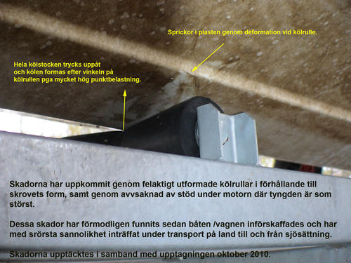

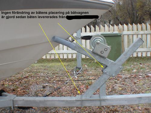

Här en liten mer förstålig beskrivning av problemet.
Båten en campion -08 köptes med vagn från firma.
Har redan ett ärende hos ARN med säljaren.
Behöver kanske inte säja att han inte svarar på mail ang detta heller.
Ursäkta finishen på botten :)

Statisk belastning då är det väl inget problem. Men åker man ofjädrat och med få stödpunkter under båten så bör man köra väldigt försiktigt. Ett gupp i lite för hög fart så kan man få en liknande skada som din. Går det att komma in och se kölen från insidan? Isf försök att undersök om det kanske kan vara fel i laminatet som gör att det är försvagat.. Har du köpt båten ny så borde det bara vara att reklamera som fabrikationsfel. Sen ser det inte ut som om kärran är rätt justerad/anpassad för båten.
Float on trailer ska det vara så slipper man bekymra sig om punktbelastningar.
Båten köptes ny från firma inkl trailer...
Borde ju vara säljarens uppgift att se till att man får rätt trailer till båten?
Där sprickor uppkommit va kölen upptryckt säkert några cm av rullen  =/

Hoppas det löser sig och att du och säljaren kan komma fram till en vettig lösning. Om kölrullen trycker upp bottten så är ju laminatet garaterat skadat och behöver åtgärdas!!!
