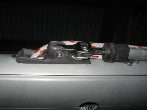

En sak som har retat mig hela sommaren är att spinnakerfallet snor sig runt beslaget för Furlex-förstaget eftersom spinnakerfallet kommer ut från masten precis ovanför fästet för förstaget. Vet ni om det finns en lösning med en båge man kan fästa ovan spinnakerfallet så att det kommer ut en bit ifrån förstaget?

 Att spinnakerfallet kommer ut precis ovanför förstaget är normalt. Titta på andra båtar. Det kanske ät lättare att modifiera förstaget än spinnaker fallet.
Vad på Furlex beslaget snor sej spinnaker fallet. Om t.ex. runt ett schackel så kanske det går att lösa med riggnings tejp. Tejpa runt/över alla utstående delar på Furlex beslaget. Furlex beslaget kanske sitter för nära masten som kan lösas med ett längre schackel. Titta på andra båtar.
Ja, detta måste jag titta lite närmre på när masten har kommit av. Jag har försökt titta i kikaren, men har ingen klar bild över exakt var det hakar upp sig, bara att det gör det.

Nu har jag kikat på det här efter avmastningen och tror mig veta problemet. Förstagsinfästningen är lite klumpigt gjord så den hindrar spinnakerfallet att åka från sida till sida när inte spinnakern är hissad.
Som sagt, det funkar som det är nu, men irriterande att det inte är 100%-igt.
