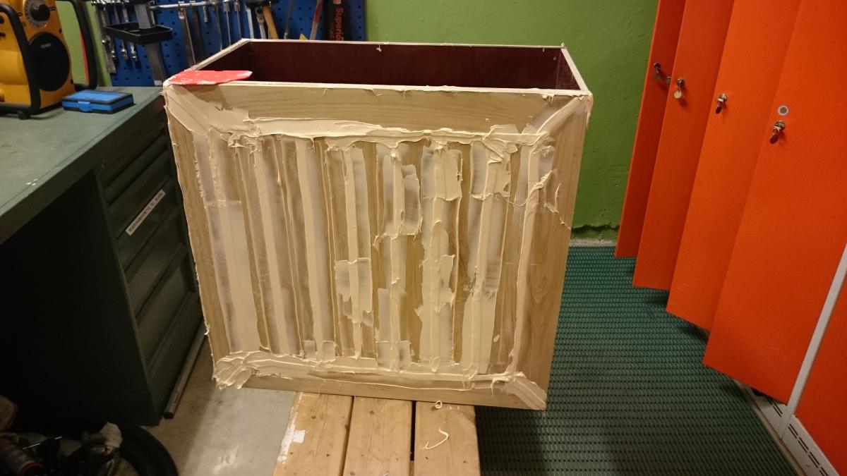

Bottnar med flagglina.

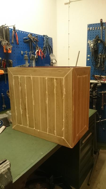

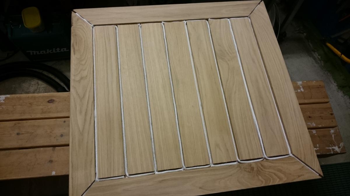

Nåtmassa på plats.
Nåtmassan krymper en del när den torkar, så det är bra att lägga på lite extra. För att inte slösa så provade jag att fila ur en isskrapa så att jag skulle få en upphöjning över fogarna.
Funkade skapligt men inte bra, det var svårt att se var fogarna var placerade så jag kommer att behöva komplettera iaf.

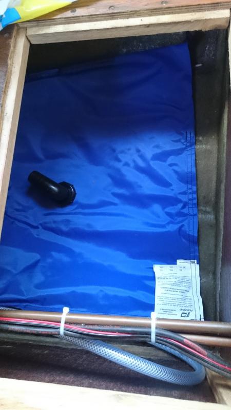

Passade även på att byta färskvattentank.

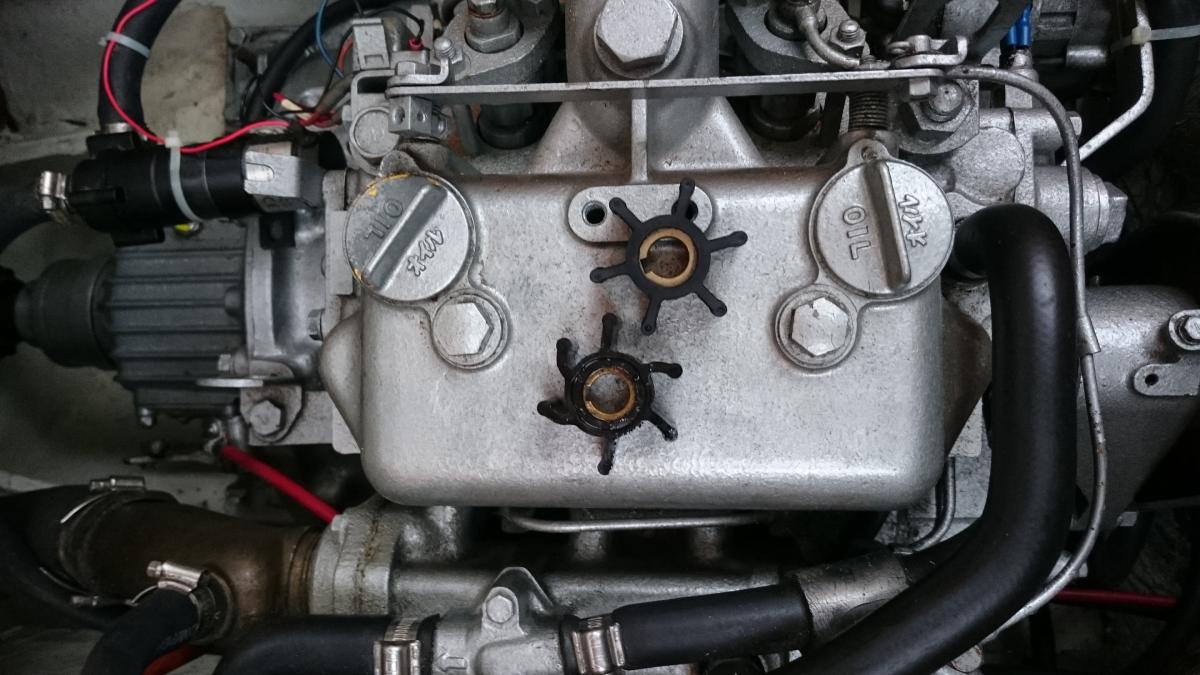

Tidigare har jag bytt impeller varje år, till denna säsong använde jag den istället i två år. Ingen bra idé, den hade helt tappat sin flexibilitet. Till kommande säsongen blir det byte varje år.
Nåtmassan nedslipad och bättrad där det blivit luftfickor. Det funkade inte särskilt bra med spackelskrapan, nåtmassan blev alldeles för tjock och tog en evighet att slipa ner samt att jag ändå missade på ett par ställen. Ska testa nästa gång att trycka ut från patronen utan munstycke ner i spåren, samt hålla patronen i viklen mot träet för att få lite höjd på fogen.

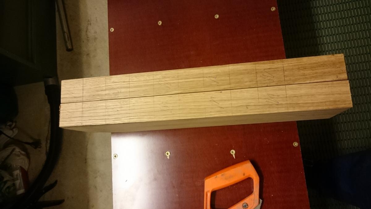

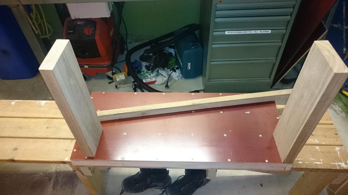

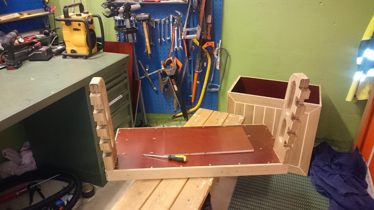

För att tjockisar som jag skall kunna sitta på änden utan att den knäcks så bygger jag en lådbalk.
Till gavlar för ryggstödet kommer jag att välja två massiva ekbrädor som limmas och skruvas mot lådbalken. Enligt google så skall ett ryggstöd ha 7 graders vinkel, så får det bli.

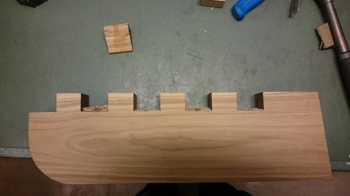

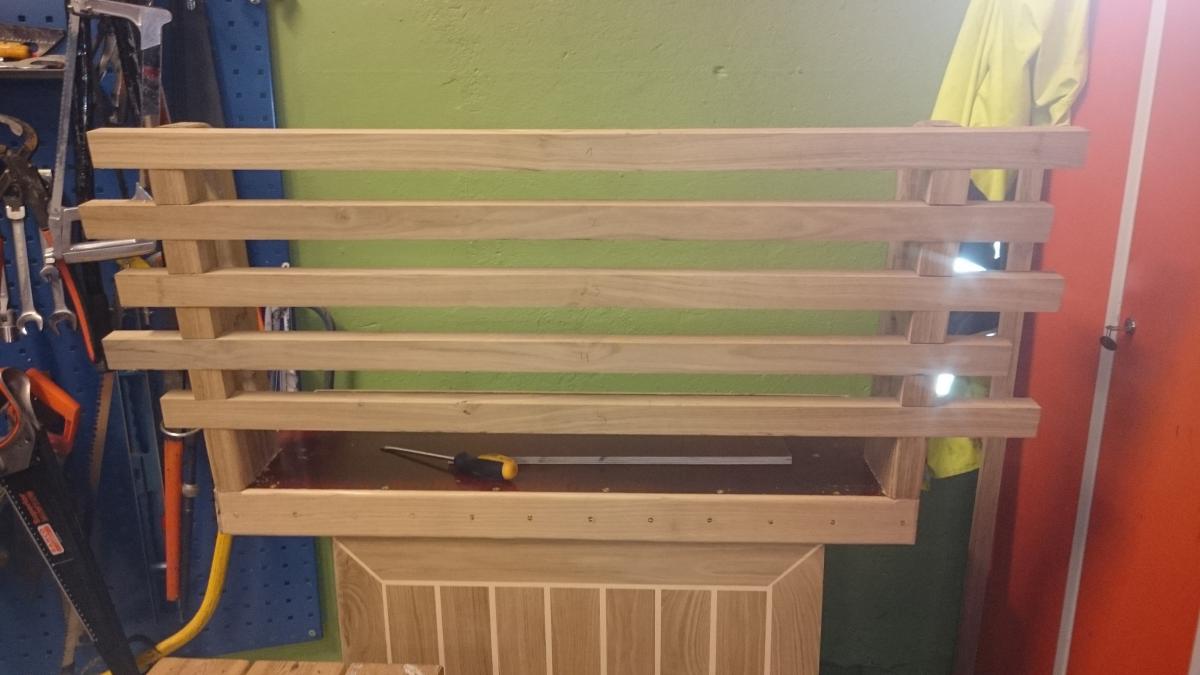

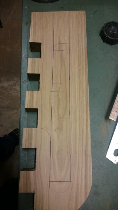

Efter ett par tips så kommer jag att fälla in ribborna till ryggstödet i gavlarna. Markerat för ursågning.

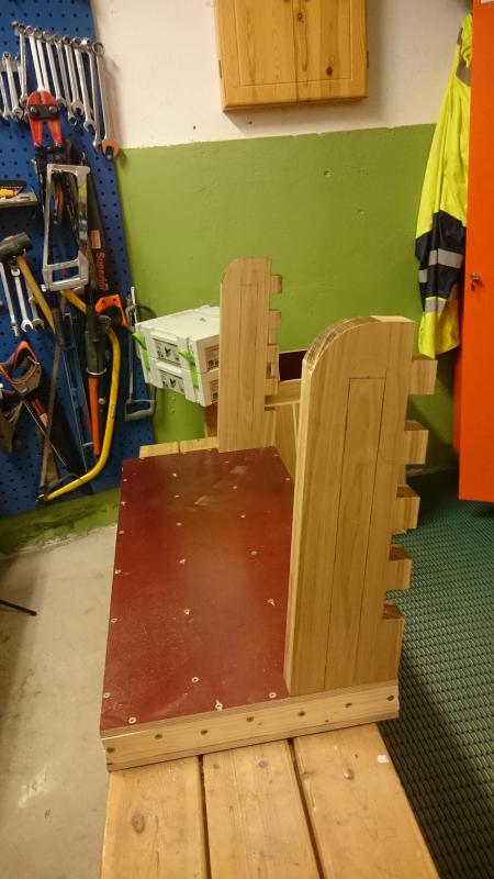

Ursågat och knäckt, återstår att putsa bort bottenbitarna.

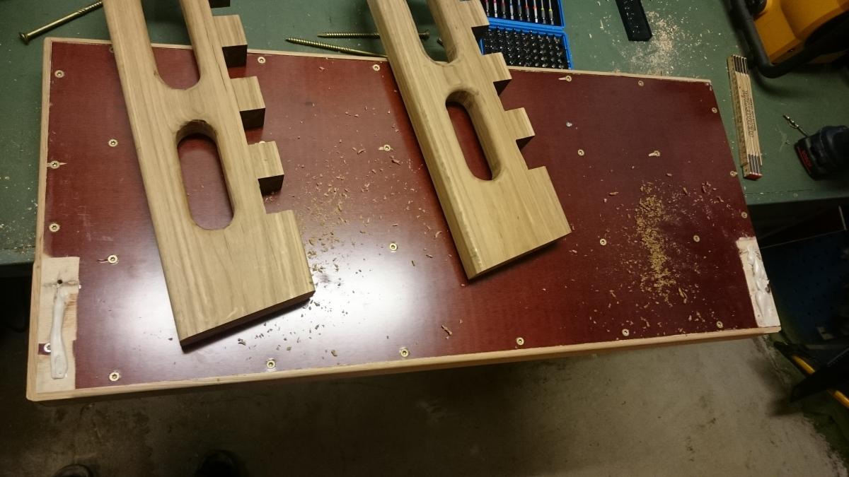

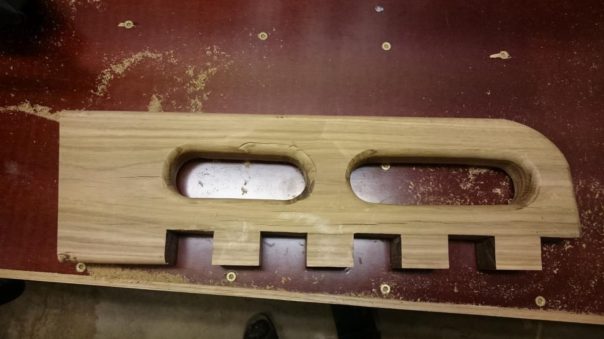

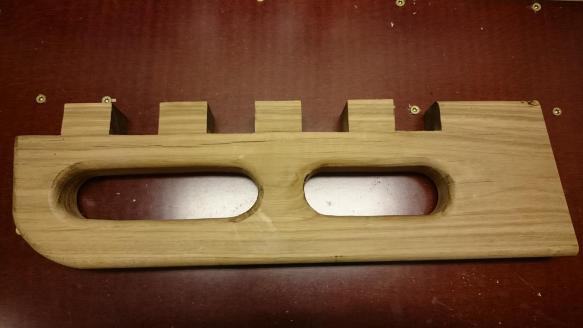

Trots att jag rundade av kanten så tyckte jag att sidorna gav ett klumpigt intryck. Eftersom jag ville skruva dem från undersidan samt att jag behövde djupet för att göra dem momentstyva mot kraften när man lutar sig mot ryggstödet så övervägde jag att såga ut en slits i mitten.
Bestämde mig istället för att såga ut två handtagsformade urtag, det är alltid bra att gödsla med handtag i en snipa som rullar för jämnan. Sågade urtagen med sticksåg, riktigt dålig idé då det inte är självklart att klyva 45mm kärnek med ett sticksågsblad. Blev dessutom riktigt fult i böjarna.
Hade varit betydligt bättre att använda hålsåg av lämplig dimension och sänksåg för de raka snitten, får bli nästa gång.

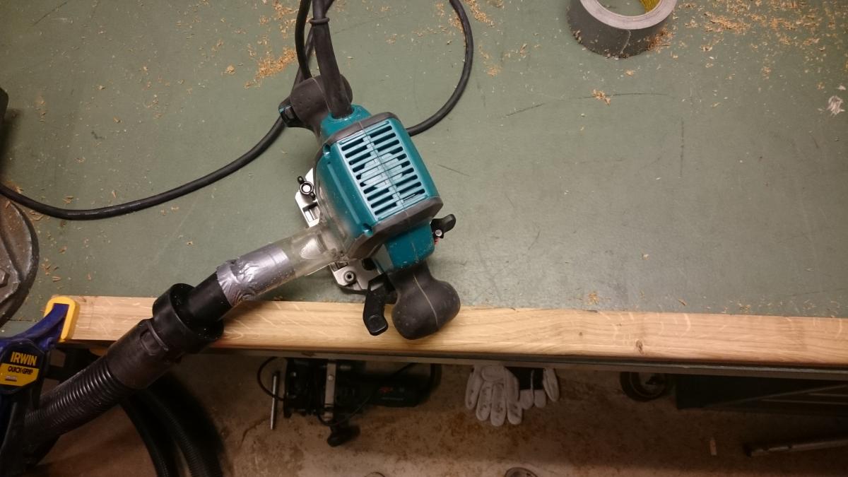

När jag fräst av kanterna så fick jag ett felskär, till råga på allt på den sida som syns mest. Enastående irriterande...
...men dessbättre går det bra att hyfsa till med slipen.

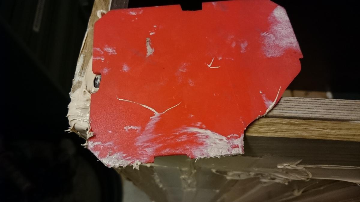

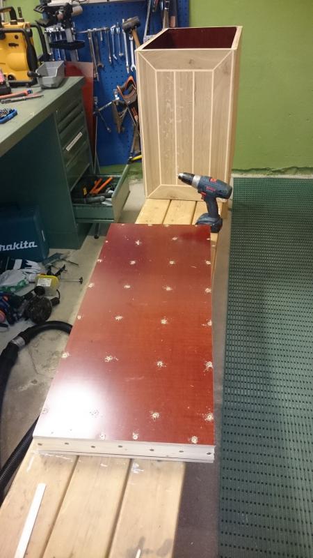

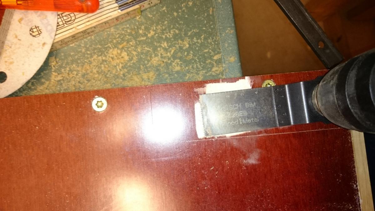

Av en slump så kom jag på en bra metod för att ta bort släppskiktet på formplyfan, jag använde sågen på en multimaskin. Snabbt och smidigt.

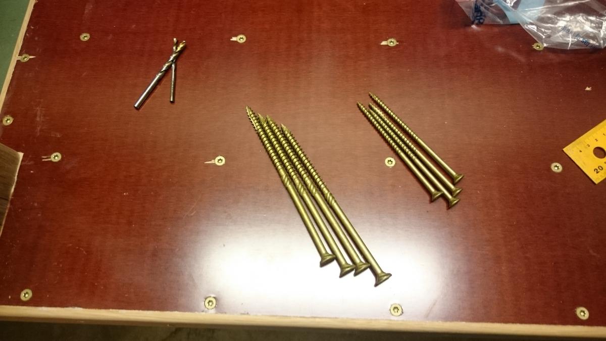

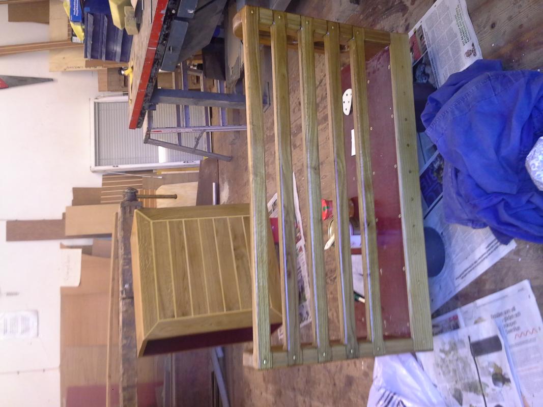

Med ett par rejäla skruvar...
...så hamnade gavlarna på plats.

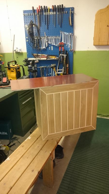

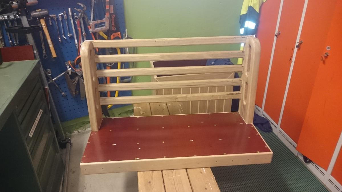

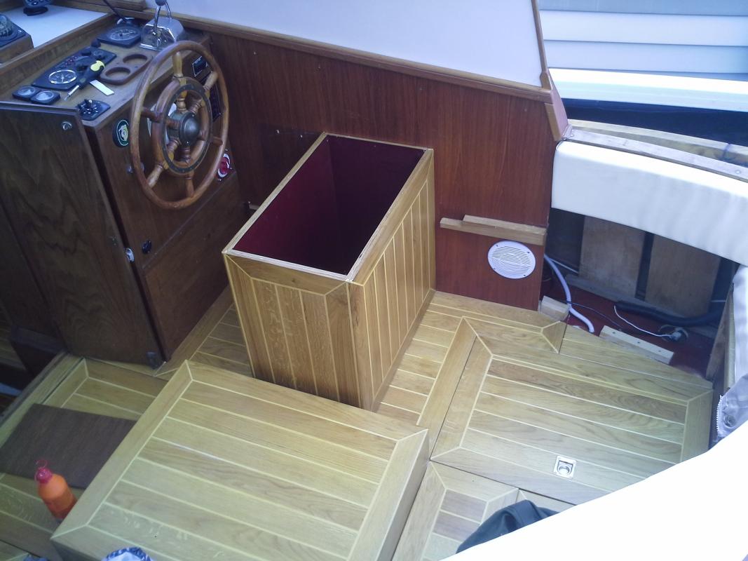

Nu börjar det likna något! Har även klätt in kanten på lådbalken med eklist och mässingsskruv.

Alla kanter frästa och slipade, mässingsskruv monterade i fiberriktningen, fernissat med 4 lager blank fernissa + 4 lager matt.

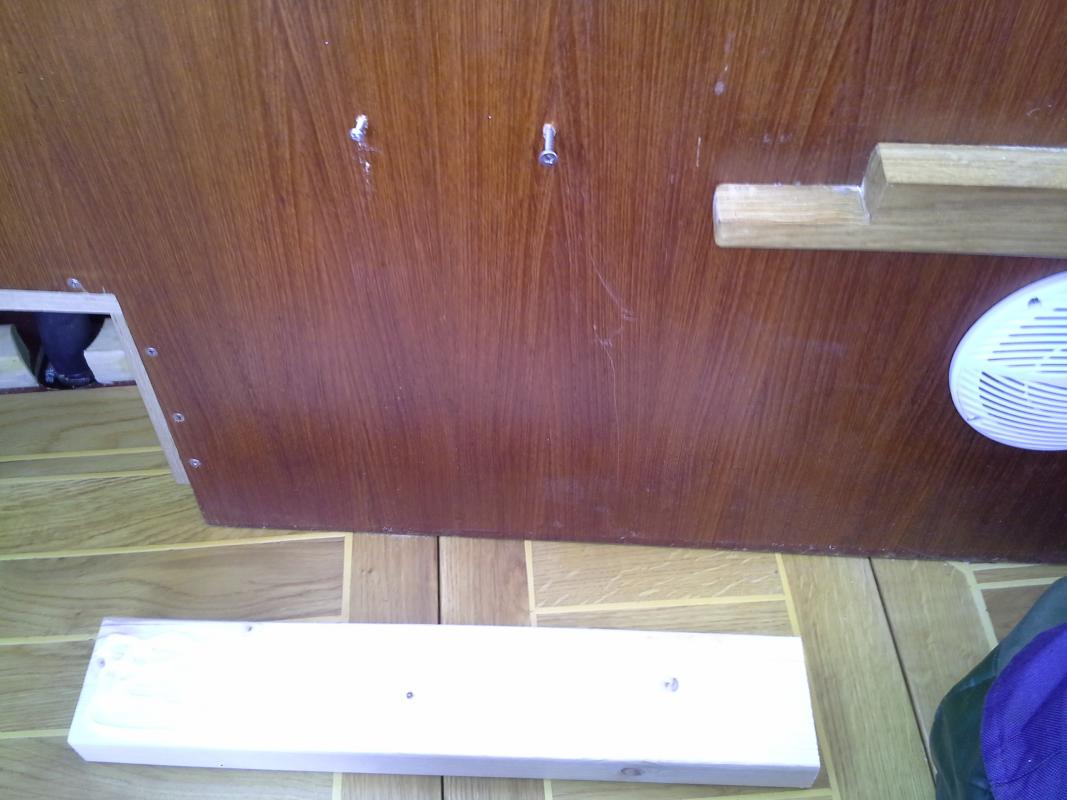

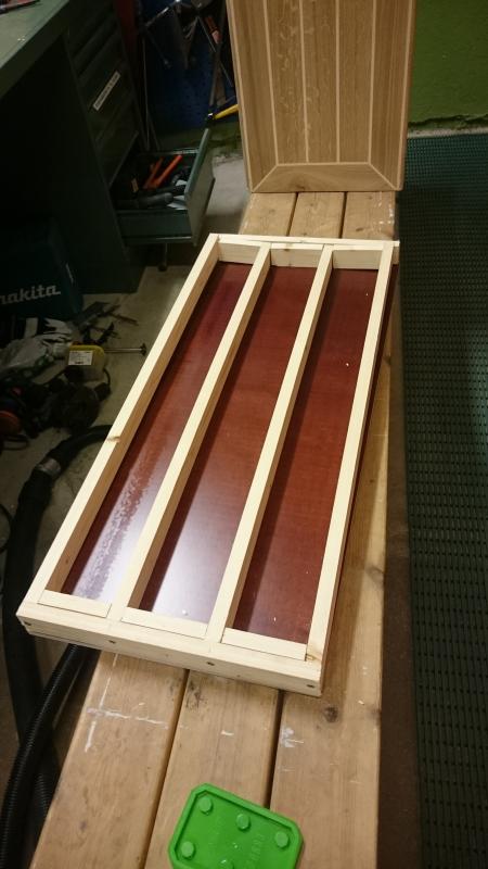

Då sitsen är excentrisk så blir det lyftkrafter i boxens ena sida. Jag limmar därför in en rejäl regel bakom inredningens teakplyfa.
Provställer in underreded för att se om det funkar. Trevligt nog så verkar det stämma bra såhär långt, trots inredningens alla skevheter så verkar mätarbetet ha betalat sig och underredet följer närliggande linjer och vinklar.

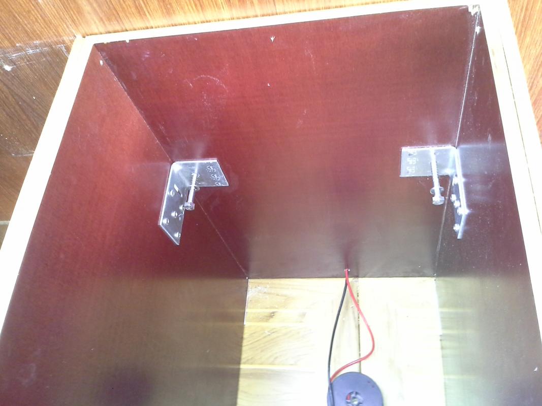

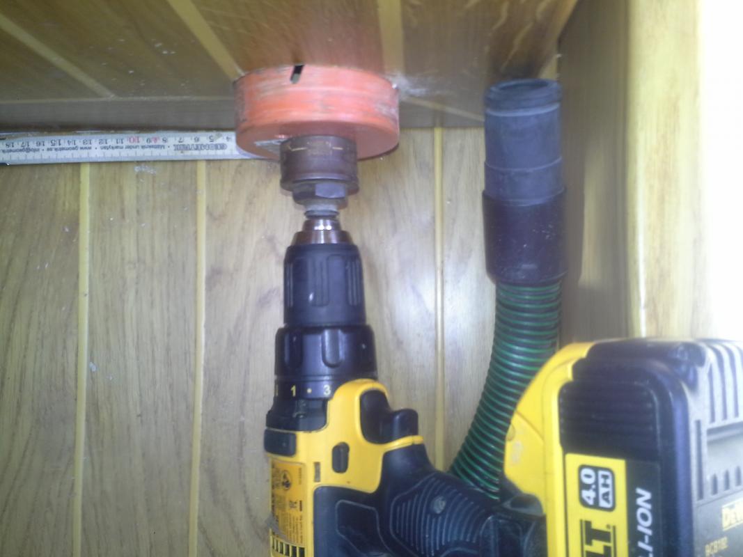

Fick en bra idé om hur jag skall lösa luftcirkulationen; eftersom sitsen är en lådbalk så kommer jag att använda håligheterna till att låta luften cirkulera i. Först ett par hål i sitsens botten och sida.
Samt två rejäla hål på framsidan för luftintag. Har även borrat motsvarande hål i skivan som kylboxen kommer att stå på.
Hålen kommer att täckas med mässingsventiler, dock hade det kanske varit bättre att ha dem på baksidan så att man inte slog fötterna i dem men så får det bli.
