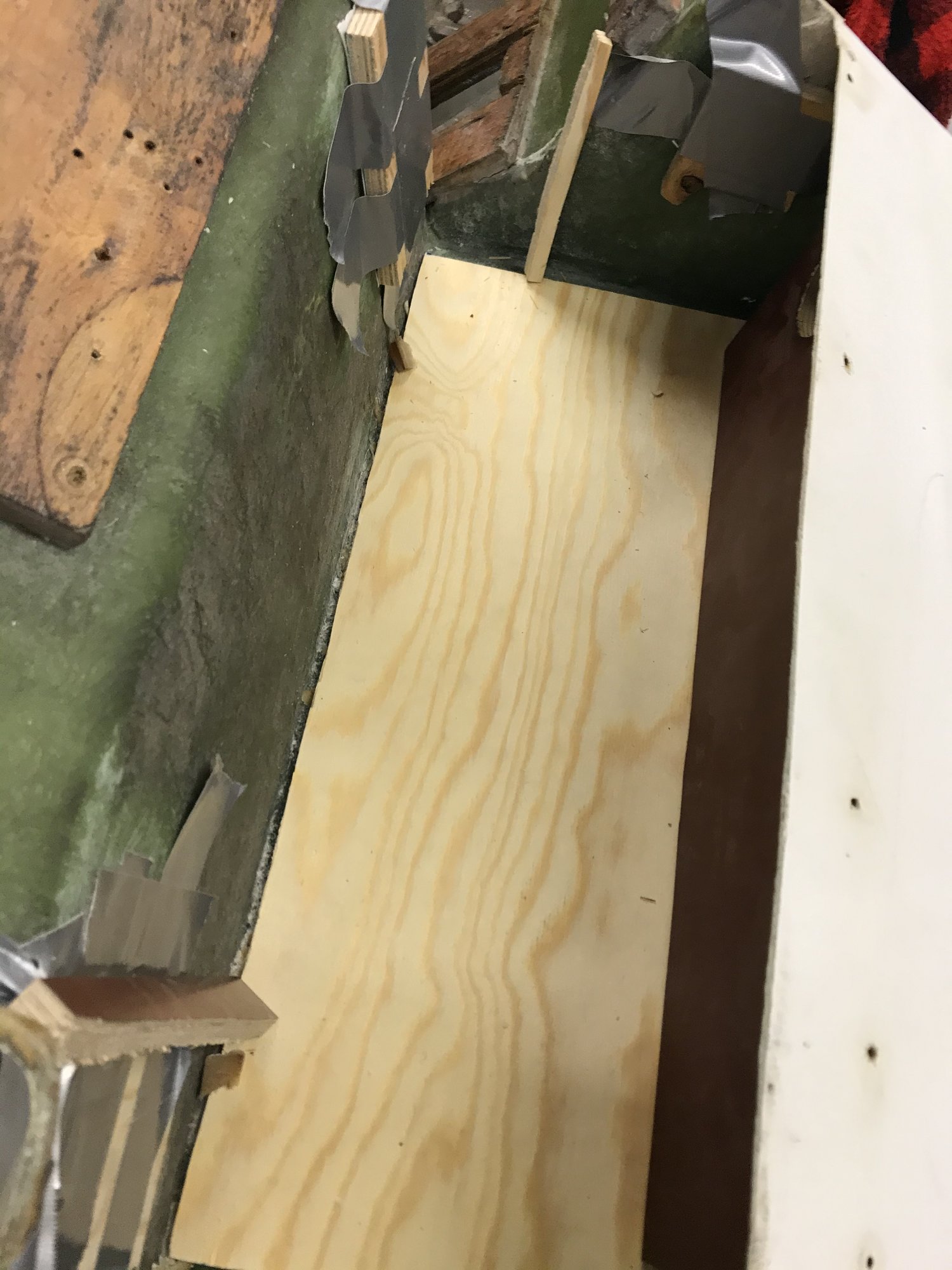

IvarN 285 Postad 15 December , 2020 Mothållet till plastningen för instrumentbrädan låser jag fast med plyfabitar, man får hoppas att det håller för plastningen. Dela detta inlägg Länk till inlägg Dela på andra webbplatser

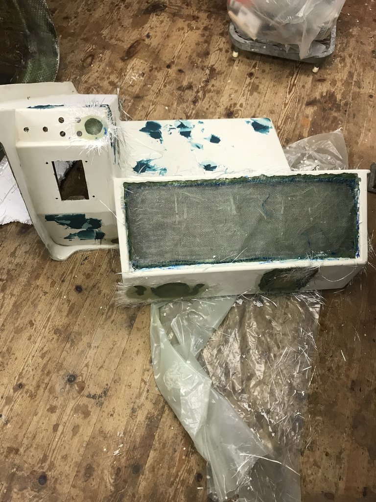

IvarN 285 Postad 16 December , 2020 Motorrumsluckan färdigplastad, syns inte så bra men det är fyra längsgående och fyra tvärgående lager väv. Dela detta inlägg Länk till inlägg Dela på andra webbplatser
IvarN 285 Postad 16 December , 2020 Även instrumentbrädan färdigplastad utvändigt. Gjorde en blunder med att täcka plyfan med byggfolie, brukar funka men inte denna gång. Knöligt och buckligt, blir till att slipa och spackla. Dela detta inlägg Länk till inlägg Dela på andra webbplatser

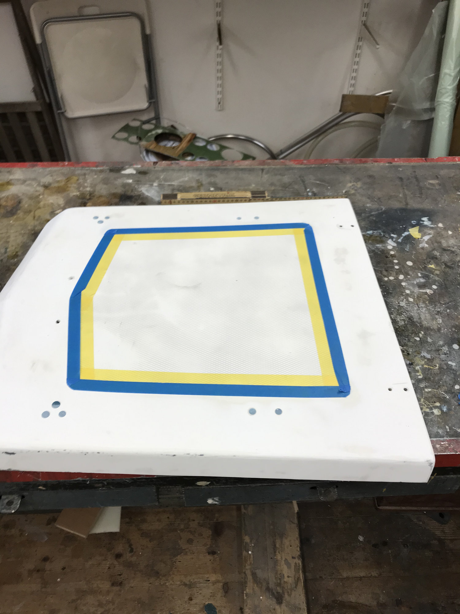

IvarN 285 Postad 21 December , 2020 16 timmar sedan skrev johan_sjobjorn: Med denna metod, skulle då inte första lagret kunna vara ren gelcoat så att andra lagret (topcoat) får bra fäste ? det var nämligen min plan men det kanske finns nackdelar att göra så? Jajamän, det funkar bra. Ett tips, om du behöver tejpa, är att tejpa dubbla lager tejp med cirkus en mm förskjutning mot den ”målade” sidan. Då kan du dra bort tejpen direkt efter att du målat gelcoaten och ha tejpen till topcoaten redan på plats. 1 Dela detta inlägg Länk till inlägg Dela på andra webbplatser
johan_sjobjorn 212 Postad 23 December , 2020 2020-12-21 vid 16:35 skrev IvarN: Jajamän, det funkar bra. Ett tips, om du behöver tejpa, är att tejpa dubbla lager tejp med cirkus en mm förskjutning mot den ”målade” sidan. Då kan du dra bort tejpen direkt efter att du målat gelcoaten och ha tejpen till topcoaten redan på plats. Återkommer med bilder? Dela detta inlägg Länk till inlägg Dela på andra webbplatser
IvarN 285 Postad 23 December , 2020 2 timmar sedan skrev johan_sjobjorn: Återkommer med bilder? Syns inte jättebra, men den gula tejpen är nedersta lagret och den blåa är det översta. Dela detta inlägg Länk till inlägg Dela på andra webbplatser

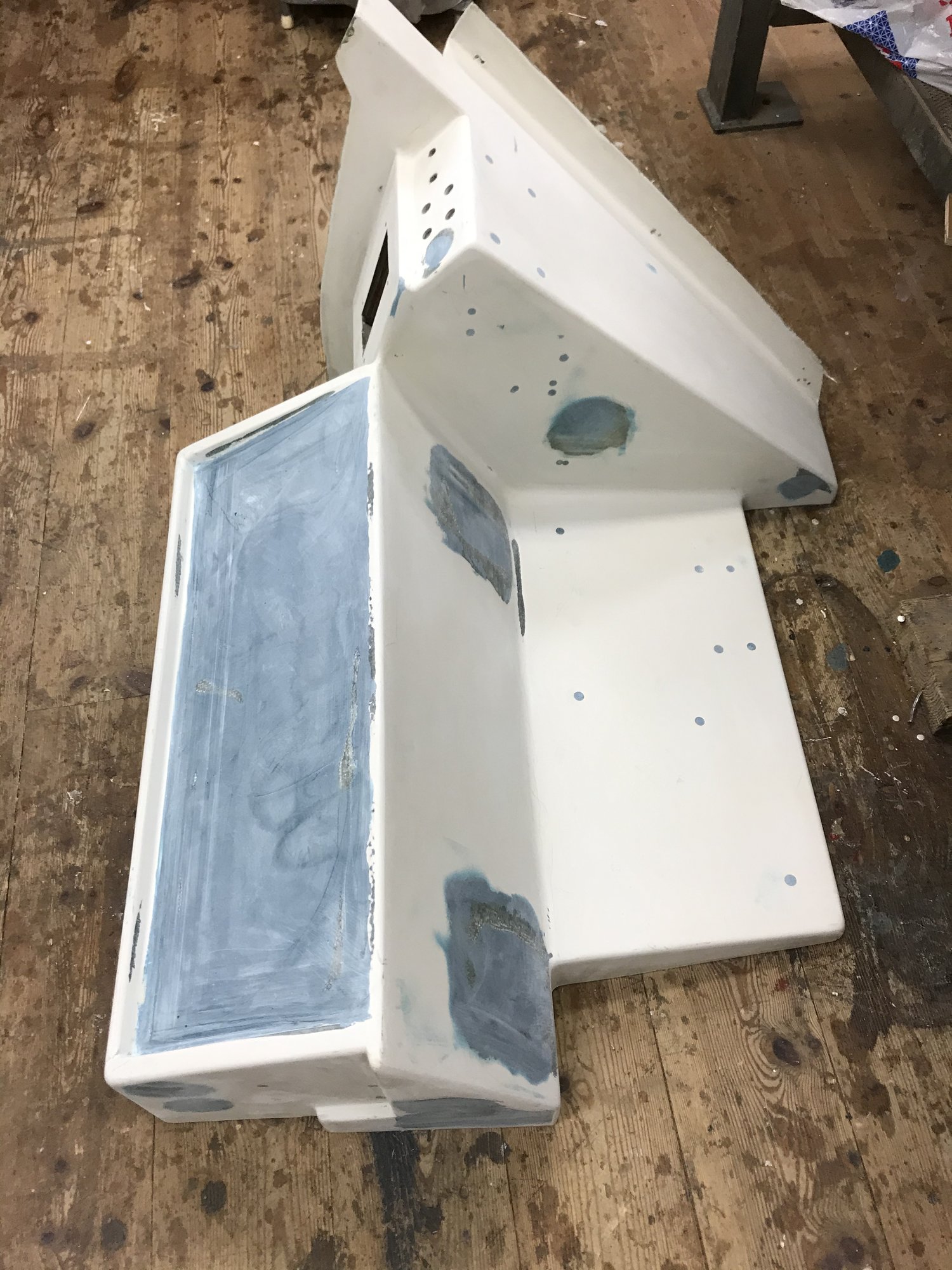

IvarN 285 Postad 23 December , 2020 Slipat och spacklat klart instrumentbrädan, ca 90 hål ilagade. Dela detta inlägg Länk till inlägg Dela på andra webbplatser

IvarN 285 Postad 28 December , 2020 Tejpning innan målning, här syns dubbeltejpningen bättre. 1 1 Dela detta inlägg Länk till inlägg Dela på andra webbplatser

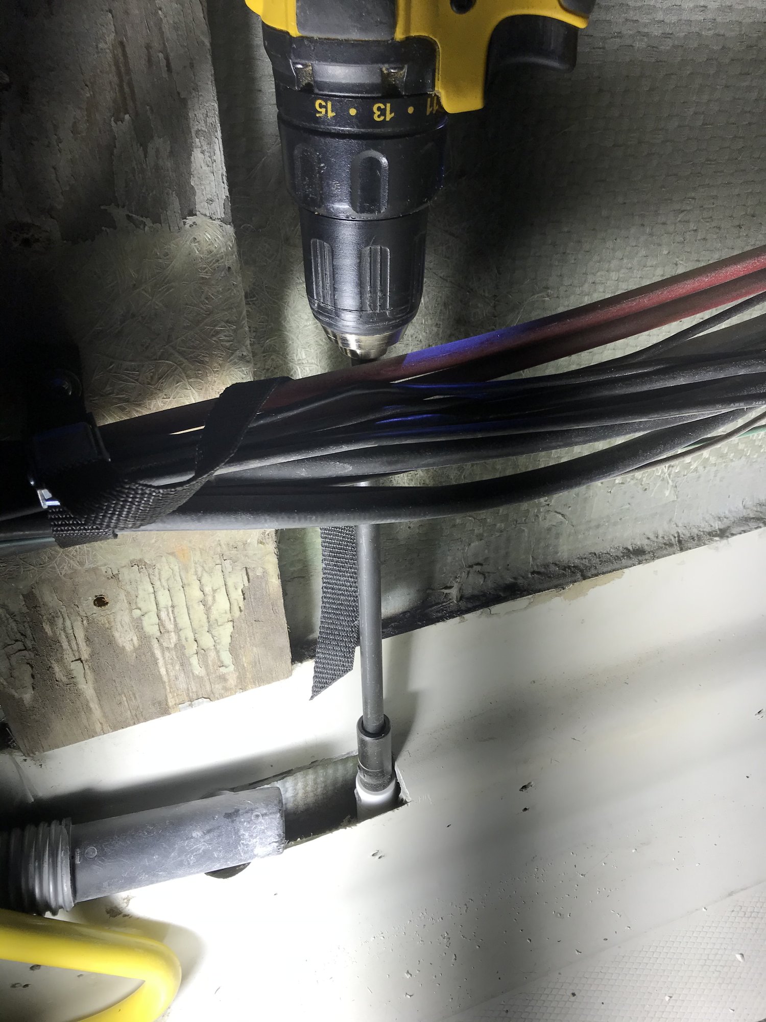

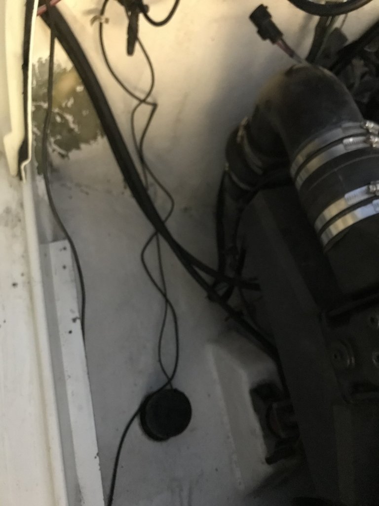

IvarN 285 Postad 29 December , 2020 Börjar dragning av elkablarna till batterierna. Dessvärre är befintligt hål för litet, samt att det finns en förträngning i nivå med durken. Dela detta inlägg Länk till inlägg Dela på andra webbplatser
IvarN 285 Postad 29 December , 2020 Hålet sågas upp i ovankant. Dela detta inlägg Länk till inlägg Dela på andra webbplatser
IvarN 285 Postad 29 December , 2020 Förträngningen tas bort medelst hålsåg. Dela detta inlägg Länk till inlägg Dela på andra webbplatser

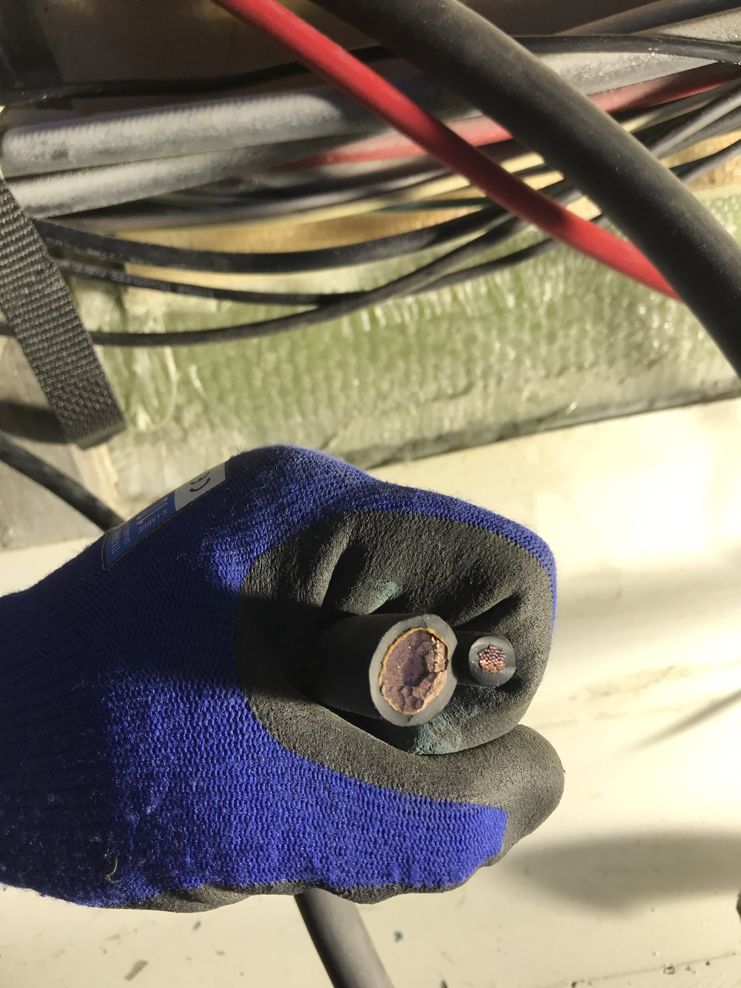

IvarN 285 Postad 29 December , 2020 Köpte en specialtång för att kapa kabel, väl värt pengarna. Kapning med nya tången till vänster, med gamla tången var det hart när omöjligt att få in ledarna i polskon. Dela detta inlägg Länk till inlägg Dela på andra webbplatser
IvarN 285 Postad 29 December , 2020 Skaplig skillnad i tvärsnittsarea mellan gamla och nya kabeln till bogpropellern, skall bli intressant att se vilken skillnad detta gör i praktiken. Dela detta inlägg Länk till inlägg Dela på andra webbplatser

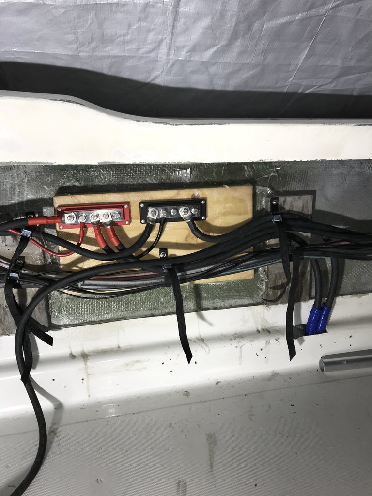

IvarN 285 Postad 29 December , 2020 Även motorn fick nya kablar. Dela detta inlägg Länk till inlägg Dela på andra webbplatser
IvarN 285 Postad 29 December , 2020 Snart de flesta kablarna på plats, trädde även på slang på batterikablarna som skydd vid genomföringen. 2 Dela detta inlägg Länk till inlägg Dela på andra webbplatser
