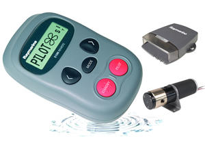

En barnlek att koppla in en raymarine s 1000 HAHAHA!
Har en  örnvik 630 korvstånd, tänkte att det skulle vara grymt att ha en autopilot . Sagt och gjort ,efter ha kollat runt på nätet så blev det en raymarine s 1000 till ett hyfsat pris. I båten sitter en navman 6600 plotter gps,Tro mej navman och raymarine är inga kompisar , dom hatar varandra, all inkoppling såsom hydralik, el, jord,är rätt inkopplade. MEN så är det ju de där förbannade två trådarna från raymarine som skall gilla de från navman, hela båtklubbens expertis har varit inkopplade men det har ej hjälpt,någon här tänker kanske :anlita en som sysslar med sådant din snåle fan, det  ringdes upp en sådan och jag gjorde väldigt klart för honom förutsättningarna. Han fick reda på att när man kör igång den första gången går den igenom ett inlärningsprogram (som det heter), man måste köra i minst 15 knop för att det ska funka OCH DÅ FAR FAN I DEN, det börjar med att den gör några snälla kurvor men så plötsligt kör den i en cirkel på 5-7 meter 15 knop det bär respekt och fläckiga kalsonger utombordaren tuggar luft som en fisk på land  plus allt som praktiskt kan samlas upp från durken. Allt detta talade jag om för denna nya marinexpert , som kom och vred ihop trådarna för femtioelvte gången, tog en halvtimma och 300 kontant helt ok ,bad att han skulle följa med ut MEN det hade han inte tid med.Anade fan gick ut, hade surrat allt inkl mej själv samma dans igen. Tilläggas kan att jag har provat andra inställningar på fjärrkontrollen men det har ej hjäpt, och har därefter återgått till fabriksinställningen som ju borde fungera.Har det för övrigt bra på psyken ,trevlig personal .Förresten kan någon hjälpa mej (med autopiloten )

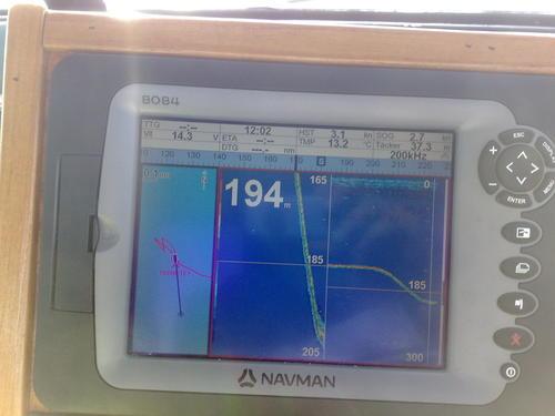

Jag har en Navman 8084 och en Raymarin s1000 pilot i min Bayliner 2556 och dom funkar klockrent ihop!Kompisen har en stål fiskebåt på 10-12 ton med en Lowrance plotter och just en s1000 pilot vilket oxå funkar helt perfekt ihop!Så problemet du kanske har är!!!Kopplingar i nmea och givetvis inställningarna i plottern! MEN!!! När vi kopplade in s1000 i fiskebåten visade de sig vara fel på s1000 kursdator vilken fick bytas,och vips gick den som vilken autopilot som helst!
