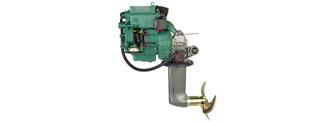

Hej Anders Har själv en Norlin 34 6 ton depl med en penta 2030 3 cylindrar går som en bensinare, din båt borde klara sig med denna supermaskin www.volvo.com/volvopenta/global/en-gb/marineengines/powerforleisureboats/dieselrange/md2020/ Lars-Göran

Hej på dej motorbytare.I min 31-fots segelbåt tvingades jag pensionera min O-21:a på 12 hkr och reversibel propeller. Den blev nästan 40 år. Satte in VolvoPenta 2020. Den går tyst och jämnt och lugnt som en bensinare. Har ingen ljudisolering-går bra utan. Fantastisk kraft med 3-bld folding på S-drev. Pengar, costa multo....jovisst men nöjdhet, säkerhet, tillgång på reservdelar och sevice osv är toppen. Slapp också hylsan i och med S-drevet och numera finns inget vatten i kölsvinet att pumpa ut! Torrare båt invändigt har jag märkt.
