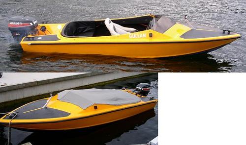

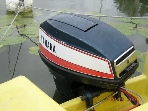

På 70- och /eller 80-talet hade Mariner och Yamaha ett samarbete. Yamaha tillverkade motorer med Mariner utvändigt för att slå sig in på den amerikanska marknaden. Det är vad jag fattat det som. Nu är det väl enbart samma motor som Mercury. Har Mariner någonsin haft egna motorer?

Jag minns att en period runt 1980 så var Mariners motorer upp till 55 hk identiska med Yamaha, däröver med Mercury.

Lidt afhængig af model og årgang, er der vise forskelle, men samarbejde er der masser af. Man køber og sælger for at optimere sin forretning, så både udvikling, know-how og komponenter bevæger sig mellem mærkerne. Oprindelig hed Mercuryerne Thor. Fabrikken har i årenes løb fremstillet kædesave og andet, men i nyere tid udelukkende marinemotorter. I 1971 begyndte Mercury at lave motorer i Europa (Belgien) og i 1974 kom Mariner - som et resultat af samarbejdet med Yamaha. Op til 55hk var det Yamahaer, over 55hk var det Mercuryer. Der var ingen tekniske forskelle på f. eks. en Yamaha 2hk og en Mariner 2hk. (Modellerne blev ændret fra år til år og i 90'erne blev det forvirrende at huske, hvad der kom fra hvem. F. eks. kom der en 50hk 3 cylinder Mercury til erstatning for en 55hk Yamaha-fremstillet model). I 1983 sluttede det nære samarbejdet som følge af en regel fra det amerikanske Federal Trade Commission. Til stor ærgrelse for Mercury, der havde hjulpet Yamaha ind på det amerikanske marked. Johnson/Evinrude's firetaktere er fra Suzuki. En del Mercuryer er Yamaha blokke på Mercury ben, Mercury og Mariner kommer fra samme koncern og har mange fælles dele. Nu til dags er der dog ingen Yamaha-motorer i Mariner serien. Bombardier, den nuværende ejer af JohnnyRude, har tilsyneladende fået vendt forretningen til at give overskud, men det er et faktum at mærket har været i alvorlige problemer og i perioder har solgt motorer, som ikke levede op til f. eks. Merc's niveau. Bombardier laver for øvrigt mange andre motoriserede produkter: Både, snescootere, Rotax motorer, terrænkøretøjer, go-karts m.m. I hovedvirksomheden laver man såmænd også større ting til transportindustrien, fly og tog. f. eks. Den største producent af små motorer er Tohatsu, som leverer til adskillige andre mærker, også udenfor marine-branchen. Tohatsu sælger også under eget navn (som er identiske med Nissan Outboard). Merc's samarbejde med Tohatsu er ret omfattende og alle de små motorer kommer derfra. Der er visse markedsføringsmæssige forskelle, f. eks. er en Merc 2,5hk en Tohatsu 3,5 med reduceret ydelse som er malet sort og har fået ny motorkappe og sejl-drev modellen fås kun som 4hk fra Merc mens en Tohatsu med samme er på 5hk. Når det gælder indenbordsmotorer er de største forskelle at finde blandt de komponenter, der gør en bilmotor til en marinemotor. De samme motorblokke findes under flere navne (Volvo/Mercruiser/Yamaha/OMC m. fl.) og kun drivlinje og drev er helt forskellige (altså foruden de nævne konvertingsdele). Den nyeste Mercruiser 130 hk Diesel er den samme 1,7 liter blok som Opel anvender i deres personbiler. Dedikerede marinemotorer som Vetus, Mermaid, KKE m. fl. udspringer også ofte af bil-diesler. Fiat, Peugeot, Mitsubishi, Mercedes, Scania, Iveco osv. Der er derfor mange argumenter at vurdere og sidst, men ikke mindst, adgangen til kvalificeret service. Det er en ringe trøst at have gjort et kup på en motor, hvis det ikke er til at opdrive reservedele eller et værksted.
