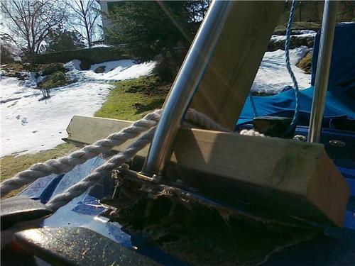

Sakkunnig skrev ett par rader om sin Crescent Bamse här ovan.
Även jag ägde en sådan tills alldeles nyligen. Min båt kraschade lite under tung snö (se bild). Det hela slutade med att mitt försäkringsbolag löste in hele ekipaget. Orsak var att reparationen skulle bli för kostsam - inte pga att laga själva plastskadorna utan för att trät under hela däcket var helt slut.....
R.I.P Bamsen...

Det är så man blir lite tårögd. När jag lagt ner så mycket arbete på Bamse så skär det i hjärtat att se en likadan båt fara illa.
Får man fråga vad lösensumman blev från försäkringsbolaget?
Och en fråga till - vad hände med Bamse? Har försäkringsbolaget tagit hand om skrotet eller gjorde du det? Var och hur i såfall? Båtskrotfirmor växer inte på träd direkt...

=> Sakkunnig,
45´ .
Båt och motor(?) såldes av försäkringsbolaget till varvet som lämnade kostnadsförslaget på en ev reparation.
Skulle jag behöva en båtskrot så har jag faktiskt en mycket nära där jag bor - nämligen på gamla Musköbasen.
