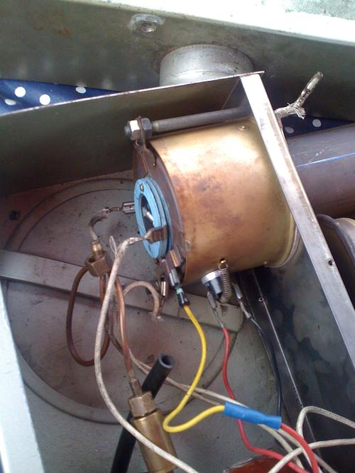

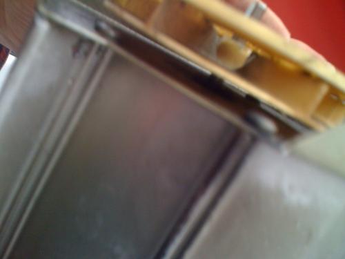

Snoilsky 3 Postad 4 Juni , 2010 Min båtgranne hade en tjutande Wallas 1800. Han påstod att man ska ta bort en packning. Jag har precis plockat isär min värmare pga smatterljud och tog några bilder Dela detta inlägg Länk till inlägg Dela på andra webbplatser
Snoilsky 3 Postad 4 Juni , 2010 På bilden är brännardelen bortskruvad (eller vad den kallas). Brännardelen skruvas uppåt mot den blå packningen. På min Wallas 1800B satt först en packning, sedan en lika dan packning fast med glödtråd och -kontakt sedan en till packning som den första. Dela detta inlägg Länk till inlägg Dela på andra webbplatser
Snoilsky 3 Postad 4 Juni , 2010 Jag hade också ett smattrande ljud men det kom från insugningsfläkten. Den hade rört sig uppåt längs sin axel. Efter att jag tryckte ner den längs axeln så försvann ljudet. För att felsöka gjorde jag en enkel kontakt som endast startade fläkten (ciggkontakt kopplad till - ooch jord på fläkten). Fläkten lät inget när jag körde den utan locket (plåthöljet med hål för rökgasrör). När jag satte på locket började den smattra. Övre kanten på fläkten hade alltså kontakt med plåten. Jag vet inte vilket av problemen du har men köp en servicesats (2 packningar, ny glödtråd som sitter genom en liknande packning och en till del som jag tror är ett nät för att skapa en fotogendimma). Räkna med att någon packning eller glödtråden kommer gå sönder när du tar isär värmaren. Jag var tvungen att montera ner hela värmaren. Det jobbigaste var att få till skorstenen igen. Jag köpte ny ytter- och innerslang/skorstensrör modell styvare. Tror att dimensionerna var dia 43mm respektive 60mm. Det krävdes en del tankearbete för att inte förstöra slangarna vid återmontering. Jag använde Wallasvärmarens inner och ytterrör för att vidga rörens ändar innan montering. Då blev monteringen ganska lätt. Jag var dessutom tvungen att kröka de båda rören tillsammans med det smalare röret innuti det grövre. Det mindre röret kapades ca 10 cm längre än det grövre (ska kapas 15 cm längre än det grövre enligt instruktionerna). Dela detta inlägg Länk till inlägg Dela på andra webbplatser
Snoilsky 3 Postad 4 Juni , 2010 Om du öppnar värmaren så passa på att tvätta den. Nu funkar vår värmare perfekt. Den är mer effektiv än tidigare och den luktar inget vad jag kan känna. Dela detta inlägg Länk till inlägg Dela på andra webbplatser
