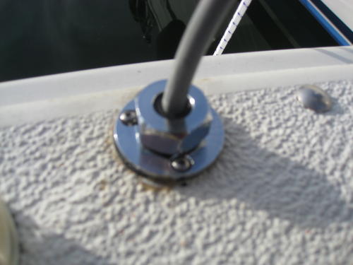

Solcell Däcksgenomföring Värme !!!
Upptäckte att det blir varmt - nästan så att man bränner sig - i däcksgenomföringen på min solcell, kontakten (två polig) sitter mellan cellen och laddningsregulatorn !
Har jag för smala sladdar / kontakt pinnar eller är edt något annat som är snett ?
Enligt ladd indikatorn laddar den med upp till 3 A samma som innan jag bytte kontakten.
Hmmm
Jag har nyligen bytt kontakt pga ärgning att kabeln var svart, Tog ny kabel i samma storlek.
Om kontakten  blir varm har du dålig kontakt eller för klen kontakt.
Vilken kontakt har du?
När jag kopte till min solcell fans det två olika 2poliga kontakter en för max 2A och en större för max 5A
Jag valde den större samt 4m2 kabel, har inte känt att den varit varm, men är inte helt säker på att jag känt efter när den laddar max.
Är det så dålig kontakt så det blir varmt men du har ändå 3 A laddning?Låter inte sannolikt att det är dålig kontakt. Det blir visserligen 36 W med 3 A men då är laddningen noll.
Kan det vara så att kontakten stundtals ger kortslutning med batteriet som energikälla? Då blir det snabbt varmt. Kolla isoleringen på ledarna kring genomföringen.
Det kan väl va överslag/krypströmmar i den saltbemängda isoleringen i kontakten också?
Borde torka ur saltet på nolltid och torrt salt leder inte så mycket kan jag tro. Men spännande variationer med väderleken kan man tänka sig. Borde isåfall ganska snart korrodera bort nån av ledarna i saltlaken. Några ampere i några timmar så är nog ledaren eller kontakten bortärgad.
Den svarta ledaren borde vara en bra ledtråd i detektivarbetet. Gick den emot godset i kontakten?
OK tack alla vänliga och duktiga seglarvänner. provar med grövre kabel genomföring. återkommer efter helgen !!!
Vill minnas att värmen kom med sooooooooolen och på morgonen när batteriet var lit urladdat vilket talar för klen kabel och kontakt. Cool
3A värmer ingen ledare även om den är av klent slag. Tror problemet ligger i själva kontakten som lätt ärgar sönder om spänningen ligger på hela tiden och den är fuktutsatt och mer eller mindre salt.
fortfarande intressanta ideer. eftersom jag nyss bytt kontakt till denna25-355_l.jpgtyp som är för 3A så kanske det är jag om har klantat mig. börjar med att kolla om någon tråd ligger och gör kortis inne i kontakten. tjo Förvånad
Hej Igen !
Nu har jag bytt till genomföring så att hela kabeln går genom däck med klämda kabelskor på undersidan.
Verkar funka mkt bättre ingen värme än så länge.
solcellen maxar fortfarande på runt 3A vid urladdat batteri och mkt soooooool !
