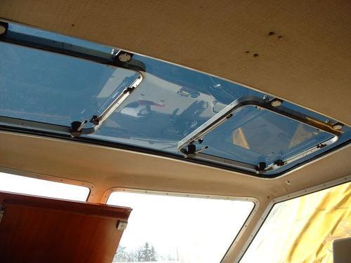

Här är en mycket vanlig och ganska ok lösning.
Superpraktiskt, hyffsat snyggt och enkelt att öppna och stänga.
Håller dock inte 100% tätt...
Mvh / Björn
Senast ändrad av BjornF | 09 maj 2010 | 21:27

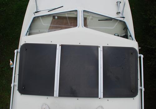

En ännu snyggare men svårare och dyrare lösning...
Den vikbara takluckan i BjornF:s första inlägg hade jag på min tidigare Flipper. Den var ganska vanlig, vad jag förstått det antingen ett originaltillbehör eller något som tillverkats i större volymer. Den går att få tät(are) om man byter ut de fyrkantiga tätningslisterna i skarvarna. Sådana finns på Kuntze för några tior.
Saknade jag luckor skulle jag definitivt satsa på en lucka enligt BjörnF:s andra bild.
Alt 2 är definitivt snyggare, men säkert mer kostsamt och jobbigare. Någon som vet vart man kan kika lite närmare på denna konstruktion? Säljes den som ett paket eller ska man göra allt själv?
Jag är rädd för att den lösningen inte går att köpa färdig utan du får nog snickra den själv. Jag lutade åt att genomföra detta förra året men det stupade på kostnaden i mitt fall.
Luckorna går ju att köpa standard för ca 3-4 tusen kr st. När det sedan gäller den heltäckande skivan så är det dessvärre så att man inte kan använda sig av vanlig akrylplast, (plexi), då den spricker när man skall forma den runt öppningen. (som inte är plan) Istället måste man göra skivan i Makrolon som visserligen finns hos varenda glasmästare men dessvärre kostar en förmögenhet. Särskilt om man behöver en ca 8-10mm skiva. Jag räknade ut att projektet skulle kosta ca 10.000 allt som allt och det bedömde jag vara för mycket. Jag har nämligen redan lösning nr.1 och köpte just de billiga nya tätningar som nämdes i tråden. Blev ändå inte helt tätt tyvärr...
Lösning nr.1 har f.ö. den fördelen att man kan sticka upp mer av sin överkropp i vädret än om man skall klämma sig upp genom bara en lucköppning vid t.ex. trång manövrering eller tilläggning.

En sak till...
Om du väljer individuella luckor enl. alt.2 så se till att gångjärnen tillåter att öppnas 180 grader bakåt. Många luckor kan bara öppnas rakt upp och då kan du inte ha dem öppna i hög fart utan att de går sönder...
