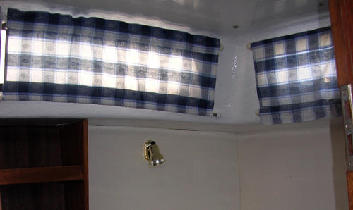

Eftersom gardinerna (oftast) sitter på bågar (se bild) så köpte jag mörkt grovt tyg, klippte till, stansade hål i varje hörn och hängde upp över den vanliga gardinen med S-krokar.
//Ulf
