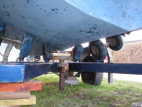

sjösätta båten med denna trailer kommer funka?
hej köpte en flipper 575 i dagarna.. när ja kom hem såg ja att det var punka på stödhjulet.. båten ligger även imot det runda järnrörer där hjulen sitter i... är det nån fara att sjösätta när båten går imot röret eller är det bara att köra ner den? ska inte ha denna vagnen mer till båten så är inte så intresserad att laga den heller.. tacksam för svar
Hej! Som jag ser det verkar det som om du har för lite luft i flera av hjulen, prova med att fylla upp med luft och sedan bara i med båten.

Tjena
Kör ned trailern så pass långt att båten flyter loss från trailern, så lär det ju ej göra ngt...
Så gör jag själv varje gång (har dock inga hjul att rulla loss båten från kärran med), inga problem.
Kör försiktigt sträckan till vattnet bara, så inte båten studsar på axeln, alternativ lyft båten med domkraft o lägg in nåt mjukt emellan tills du får loss den i vattnet.

ja hjulen läcker som tusan.. har testat att pumpa upp dom gick inte få i nått mer då pyser det utanför.. rampen är inte så brant men är ju rätt smart lägga nått gummi under där så båten kan glida mot i värsta fall.. tack
Synd och skava botten. Är det bra jämvikt på kärran, så hade jag kopplat loss den från bilen och rullat nedför rampen, tills båten flyter loss.....
Säkra upp på valfitt sätt/metod. T.ex. bogserlina mellan bil och släp, och backa ned?
rampen är så kort så den bara ta slut en bit ut i vattnet... bli ett stup efter... lägger man nått gummi så klara den sig säkert. undra hur fan förra ägaren fick ner och upp båten.. sämte konstuktion få man ju leta efter.. borde varit en kölrulle där märkligt
