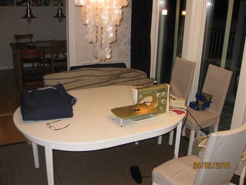

joppe_hagg 0 Postad 10 April , 2010 Jag sydde själv. Jag behövde nya dynor till förpik och akterruff på vår Rospiggen 28. Jag fick offert från en firma som ville ha 35.000 för jobb och material. Jag har inte jättestor erfarenhet av att sy, men är väl normalt händig. Dynor köpte jag och mallade efter de gamla. Jag skar ut dem med lång vass kniv. Sen köpte jag ett rejält, helsyntetiskt tyg för c:a 100kr lpm på Ohlssons Tyger mitt i Uppsala. Det gick åt drygt 15 löpmeter. Att sy tog inte så vansinnigt lång tid. Jag gjorde jobbet på två helkvällar och en halvkväll några dagar senare. Jag är nöjd. Madrassdynorna kostade c:a 2.000kr på Jysk Bäddlager, och tyget gick på c:a 1.600kronor. Lycka till! Jag tog en del bilder medan jag höll på. Kolla gärna på min blogg. http://blogg.eu-seethru.se/#home Dela detta inlägg Länk till inlägg Dela på andra webbplatser

joppe_hagg 0 Postad 10 April , 2010 Dynorna var billigare på Jysk - tack vare REA. Jag har varit hos killarna vid Vretgränd och jämfört, men det var bättre för mig att nappa på reklambladserbjudande från JYSK. Jag köpte 12 mm dynor. Kanske vill du ha tjockare? Tyget som jag använde var 100% polyester, och det finns i flera kulörer på Ohlssons. Innanför dörren 5 meter rakt fram på höger sida. Det har ganska nyligen kommit in, för jag fick dem precis till sportlovet. Just denna blåa tar slut hela tiden, så jag fick beställa hem den. Det tog en vecka ungefär. De har prisintervall beroende på hur många löpmeter man handlar. Jag hamnade i den bästa prisklassen - dvs över 10 meter och då var det väldigt gynnsamt pris. Mvh Johannes Dela detta inlägg Länk till inlägg Dela på andra webbplatser
