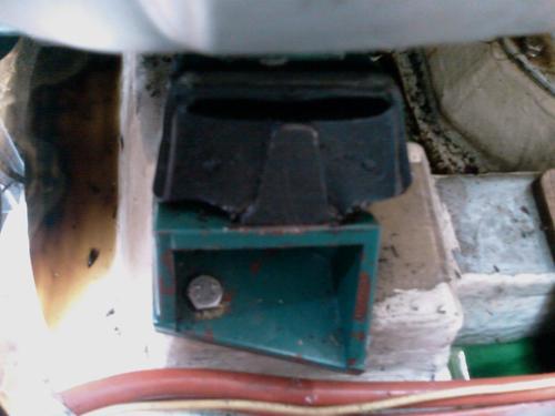

Jag har haft ett knackande från motorn som gjorde att jag misstänkte motorkuddarna (Maxi Fenix, VP MD5). Den ena främre såg lite trött ut och byttes ett år och nästa år byttes även den andra främre.
Nu är knackandet lägre, men förekommer i alla fall ibland. När jag i år tittar lite närmare verkar motorfästena sitta för långt fram, så kuddarna sitter inte på mitten. Är det någon annan som har så eller har ni alla kuddarna mitt på?
Det kan väl inte vara rätt? En sak jag vet från förra ägaren är att han fick drevet upptryckt vid torrsättning, kanske verkstaden flyttade fästena? Eller om något gör att själva motorn är i fel läge, för långt bak? Har tittat på en annans fästen och de verkar vara mitt på i alla fall.

Klickar man på bifogad bild ser man kanske lättare i större format att framkanten (vänster i bilden) av metallen runt gummit är väldigt nära motorfästet. Jag misstänker att det är där det tar i.
Jag ska prova att lägga något i mellan och se om man känner att det tar i.

På bilden ser det ut som om motorn ligger nära bädden i nederkant. Låter det olika beroende på lutning och motortemperatur?
